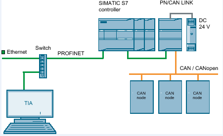

S7-1200 通过该网关模块(Profinet 转 CAN)实现 CAN 通信,该模块可以作为一个 IO 设备与 S7-1200 进行通信,如图 2 所示。
图 2. 应用

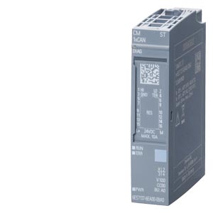

图 3. 模块外观
该模块作为 ET200SP 分布式 IO 中的一个模块,该 ET200SP 站作为一个 IO 设备与 S7-1200 进行通信。
订货号:6ES7137-6EA00-0BA0
使用 CM CAN 通信模块,SIMATIC ET 200SP 现在可以直接与 CAN 和 CANopen 网络通信-最多 60 个 CAN 节点。该模块非常紧凑,宽度为 15mm,因此控制柜内的空间很小。
