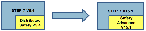

本分步指南会帮助您将故障安全程序从 STEP 7 V5.6 移植到 STEP 7 V15.1。 此应用示例包含两个移植步骤:
1.将 S7 项目从包含 Distributed Safety V5.4 SP5 的 STEP 7 Professional V5.6 移植到包含 STEP 7 Safety Advanced V15.1 的 STEP 7 Professional V15.1。
图 1

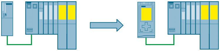

2.从 S7-300F 移植到 S7-1500F
图 2 附件文档中分步描述了移植过程。
您可以按照本指南操作自己的项目。
