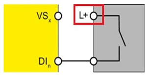

内部传感器电源:要进行短路测试时需要选择内部传感器电源,通道连接的传感器供电必须使用组态中选择的传感器电源通道(例:如果通道0选择Sensor supply 0,那么接线时通道0的传感器电源必须使用VS0),如下所示。
图2 内部传感器电源供电接线示意图
外部传感器电源:组态选择后,通道连接的传感器供电必须使用外部的24VDC,如下所示。
图3 外部传感器电源供电接线示意图
