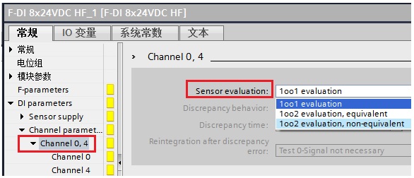

传感器评估方式(Sensor evaluation)包含3种传感器评估类型,1oo1评估(loo1 evaluation),loo2 评估-对等(1oo2 evaluation,equivalent)和loo2 评估-非对等(loo2 evaluation,non-equivalent),具体在“通道参数”中选择,如下所示。
图1 传感器评估方式选择

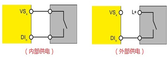

1oo1评估:使用一个输入通道,与一个单通道传感器连接,接线如下所示。
图2 loo1 评估接线示意
使用这种评估方式,连接合格的传感器,最高可以达到 SIL3/Cat.3/PLd。

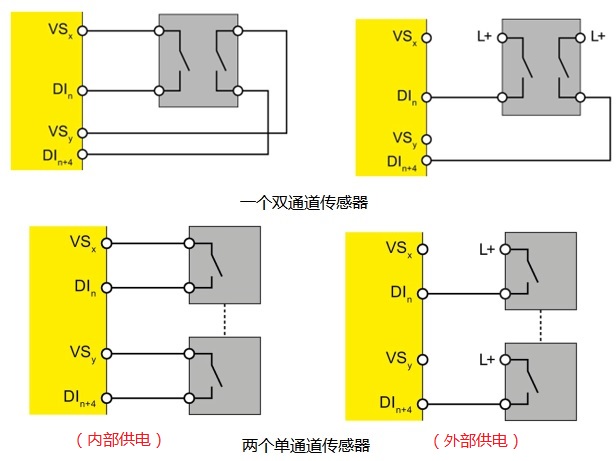

1oo2评估:使用两个输入通道,与一个双通道对等/非对等传感器,或与两个单通道传感器连接。
在进行 1oo2 评估时,两个通道将组合成一个通道对,模块对两个通道信号状态进行监视。以ET200SP F-DI 8x24VDC 输入模块为例,以下输入通道相互配对:DI0 和 DI4,DI1 和 DI5,DI2 和 DI6,DI3 和 DI7,并由通道 DI0、DI1、DI2 和 DI3 地址读取过程信号状态。使用这种评估方式,连接合格的传感器,最高可以达到 SIL3/Cat.4/PLe。

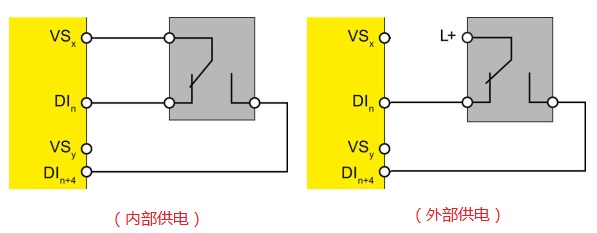

loo2 评估,对等:两个通道所连接传感器的电平相同(两个常开触点或两个常闭触点),即同时为1,或同时为0,接线如下所示。如果模块监测到两个通道信号不同会报警进入钝化状态。
图3 loo2 评估,对等接线示意
loo2 评估,非对等:两个通道所连接传感器的电平相反(一个常开触点+一个常闭触点),即一个为1,另一个为0,接线如下所示。如果模块监测到两个通道信号相同会报警进入钝化状态。
图4 loo2 评估,非对等接线示意

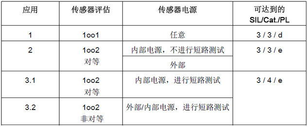

达到 SIL/Cat./PL 的条件
安全模块需要根据应用要求达到的安全等级采取不同的接线方式和参数设置,下表列出了要达到相应安全类别必须满足的最低条件。请按照模块技术手册相关章节介绍的步骤进行输入连接并参数分配,在本文档的6.1章节给出了常用安全模块技术手册的下载链接
表1 达到 SIL/Cat./PL 的条件
