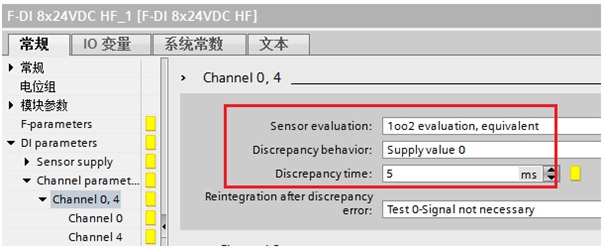

差异时间(Discrepancy time)仅用于传感器信号 loo2 评估方式。
由于传感器、触点和接线存在差异,所以 1oo2 评估输入通道对中两个通道的信号可能出现不同时改变的情况,会导致模块报出“差异错误”。针对这种信号不同步造成的报错问题,可通过设置差异时间参数避免。
如果在1oo2 评估对等方式时两个通道信号出现电平不同的持续时间或是在1oo2 评估不对等方式时两个信号出现电平相同的持续时间在设置的差异时间内,模块不报错,安全程序中对应输入值由组态参数差异行为(Discrepancy behavior)中的设置决定(提供上一个有效值或提供0值)。
如果两种情况下的持时间超出设置的差异时间,模块产生钝化,安全程序中对应的输入值由安全值0替代。
图1 差异时间组态
如上所示,组态“1oo2 评估,对等”,差异特性“提供0值”(默认),差异时间“5ms”,如果通道0/4的信号出现电平不同在5ms时间内,通道0的输入值由0值替代;如果超过5ms,通道0/4的信号电平还不同,则钝化,通道0的输入值由安全值0替代。
