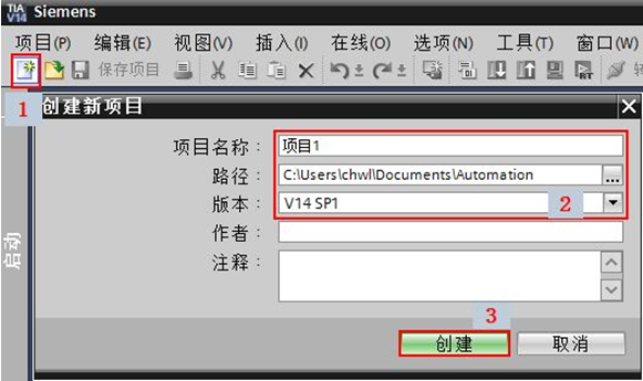

  1. ? 打开TIA软件,点击“新建项目”输入项目名称,设置项目文件存储路径;点击“确定”,完成项目创建,如图2-1。
图 2-1 创建项目

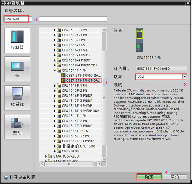

  1. 添加新设备,选择的订货号和版本,将设备名称命名为:CPU1500F,如图2-2。
图 2-2 插入1500F站

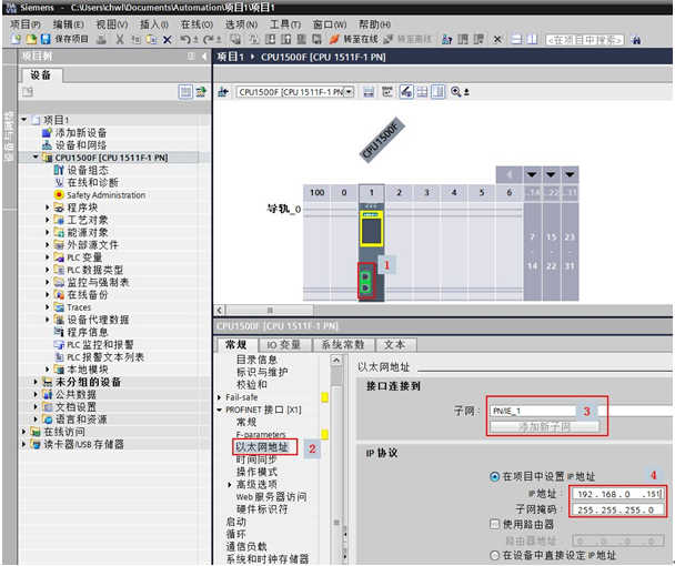

  1. 在设备组态界面创建新的以太网子网,设置IP地址,如图2-3。
图2-3 分配网络和设置IP地址

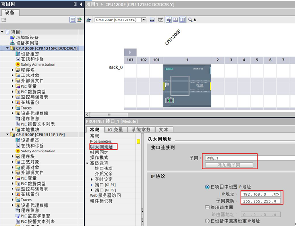

  1. 重复上面的步骤,在项目中添加S7-1200 F CPU,将以太网接口连接到同一个子网,设置IP地址,如图2-4。
图2-4 设置S7-1200 F CPU的IP地址

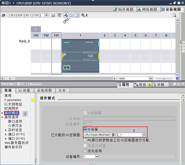

  1. 在“操作模式”中激活S7-1200F CPU智能设备功能分配给S7-1500F CPU,如图2-5。
图2-5 设置操作模式

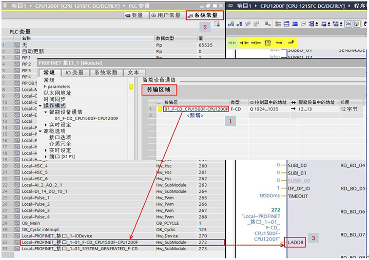

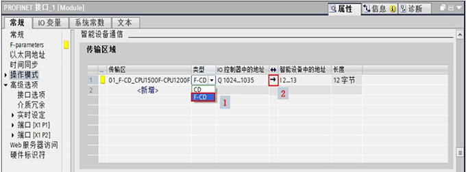

  1. 在下面的“传输区域”中,组态两个CPU之间的通信地址区,在类型中一定要选择F-CD,箭头方向表示S7-1500F CPU发送数据到S7-1200F CPU,如图2-6。
    如果需要发送的数据多于16Bool和2INT,可以再配置多个同样的传输地址区。S7-1200F CPU如果需要发送数据到S7-1500F CPU也是相同配置方法,只不过箭头方向要向左。
图2-6 组态S7-1200F CPU通信地址区

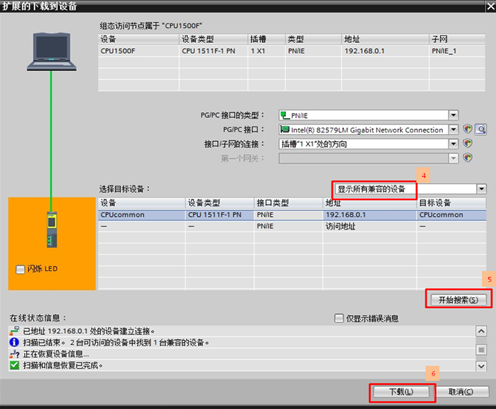

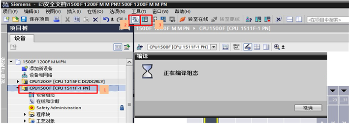

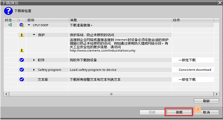

  1. 将两个安全CPU都编译保存,然后下载,以S7-1500F下载为例,如图2-7,2-8,2-9。
图2-7 编译项目
图2-8 搜索CPU
图2-9 下载项目到CPU

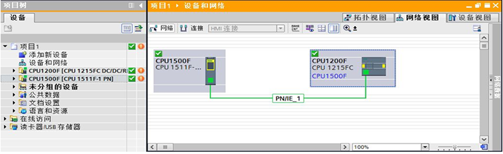

  1. 1500F/1200F项目编译保存下载后,网络视图在线后状态,说明两个CPU之间通信正常,如图2-10。
图2-10 硬件组态在线状态

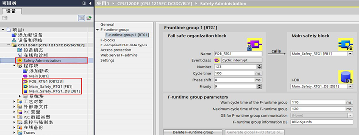

  1. 在项目树中打开 S7-1200F,安全运行组在添加安全CPU硬件时系统已经自动生成,默认在OB123中调用安全主程序“Main_Safety_RTG1”FB1,如图3-1所示。
图3-1 系统自动创建的安全运行组

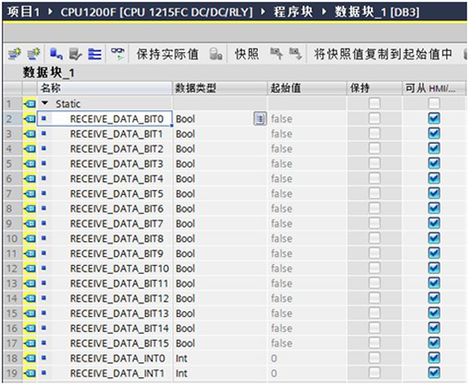

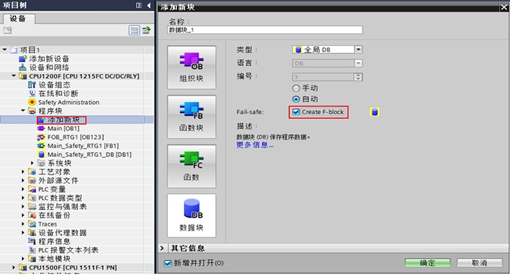

  1. 添加一个F-DB, DB块中建立16个Bool和2个INT元素用于接收S7-1500F 发送的数据,如图3-2,3-3。
图3-2 建立接收数据F-DB
图3-3 接收数据F-DB建立变量

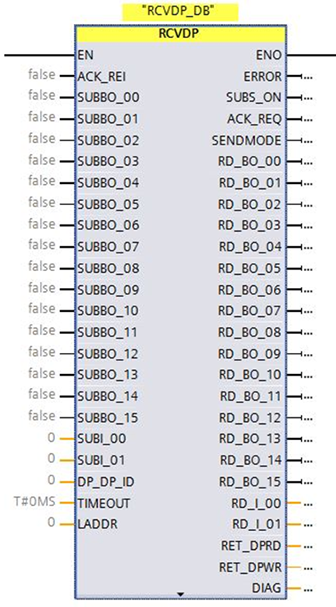

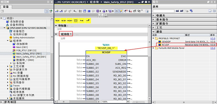

  1. 打开“程序块”下面的安全主程序“Main_Safety_RTG1”(FB1),在程序段1中调用RCVDP数据接收功能指令。注意:F通讯程序接收指令,必须在主程序的开始调用,如图3-4所示。
图 3-4 插入接收功能指令RCVDP
  1. 接收功能指令RCVDP管脚定义,图3-5所示。
图3-5 接收指令参数管脚
输入参数
ACK_REI:
1=发生通信错误后,对发送数据的重新集成确认
SUBBO_00 -SUBBO_15
用于接收BOOL数据的安全值
SUBI_00 — SUBI_01
用于接收INT数据的安全值
DP_DP_ID
唯一的SENDDP和RCVDP之间的关联值,确认发送和接收的对应关系,示例中是1,与S7-1500F侧SENDDP的ID一致
TIMEOUT
安全相关的通讯的监视时间
LADDR
IO传输区域的硬件标识符,示例中是272(DEC),如下图3-6

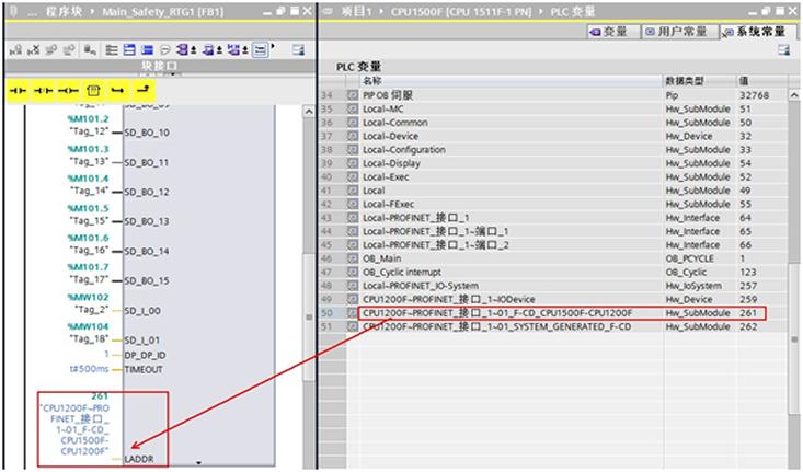

  1. 在指令中,LADDR参数需要到系统常量中找到之前配置的传输地址区的硬件标识符
图3-6 RCVDP中LADDR管脚的填写

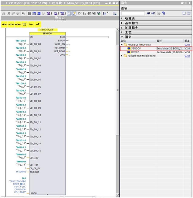

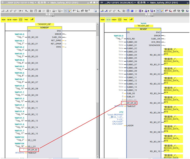

  1. S7-1500F侧,在“Main_Safety_RTG1”(FB1)中,调用发送程序指令SENDDP,如图3-7。
图3-7 调用发送指令
输入参数
SD_BO_00—SD_BO_15
用于发送BOOL数据
SD_I_00 — SD_I_01
用于发送INT数据
DP_DP_ID
唯一的SENDDP和RCVDP之间的关联值,确认发送和接收的对应关系,示例中是1,与S7-1200F侧RCVDP的ID一致
TIMEOUT
安全相关的通讯的监视时间
LADDR
接IO传输区域的硬件标识符,示例中是261(DEC),如下图2-18

  1. 同样在S7-1500F系统常量表中找到与S7-1200F CPU通信数据区的硬件标识符填写在LAADR,DP_DP_ID参数与S7-1200F侧参数对应。如图3-8,3-9。
图3-8 发送LADDR填写
图3-9 发送和接收的DP_DP_ID参数要一致

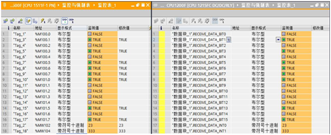

  1. 将两个PLC的程序进行编译,然后下载到PLC。
  2. 使用监控表监控测试结果,S7-1500F通过SENDDP指令将M100.0——M101.7 和MW102、MW104发送,S7-1200F通过RCVDP指令接收数据放置在建立的DB3中,如图3-10。
    图3-10 监控结果
