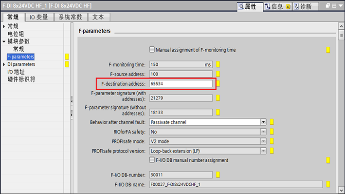

每个故障安全模块都有自己的 PROFIsafe 地址(F_destination_address),在组态故障安全模块时,安全系统会自动分配 。在使用故障安全模块之前,必须在每个 F 模块上设置 PROFIsafe 地址,不同的故障安全模块,具体的设置方法不同。
注:S7-1200故障安全模块的F目标地址不需要进行单独操作,下载硬件组态后CPU会自动分配。
ET200SP、ET200MP、ET200eco PN的F-IO模块的 PROFIsafe 地址是存储在模块上的编码元件/E型插头上,需要使用编程软件分配F目标地址
下面是在TIA Portal软件中对ET200SP F-IO模块的分配步骤,ET200MP、ET200eco PN的F-IO模块操作过程是相同的。
图 1 F-parameters属性中的PROFIsafe地址

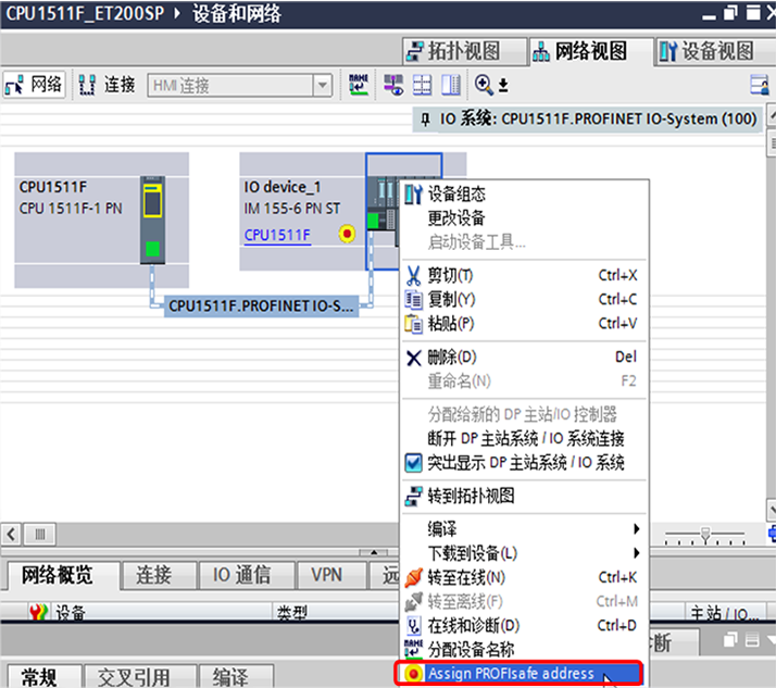

先在网络视图中选中IM155-6站点,点击鼠标右键中“分配Profisafe地址”
图 2 进入分配FROFIsafe地址窗口

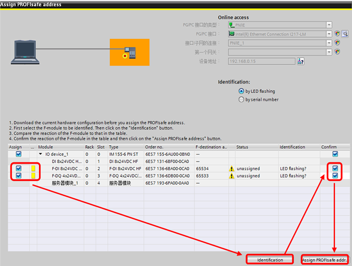

在弹出的新对话框中,勾选带有黄色标签的安全模块,点击“Identification”按钮,然后勾选右侧待确认的安全模块,点击“Assign PROFIsafe addr...”
图 3 识别模块后进行分配

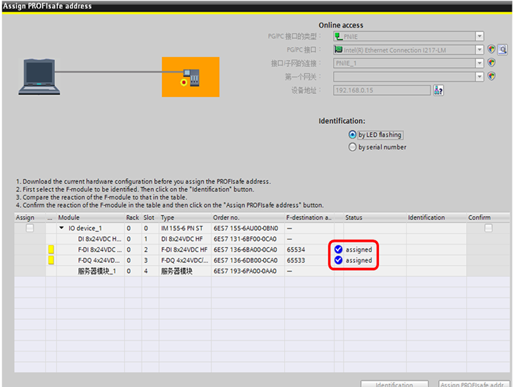

操作成功后显示状态
图 4 分配操作成功
