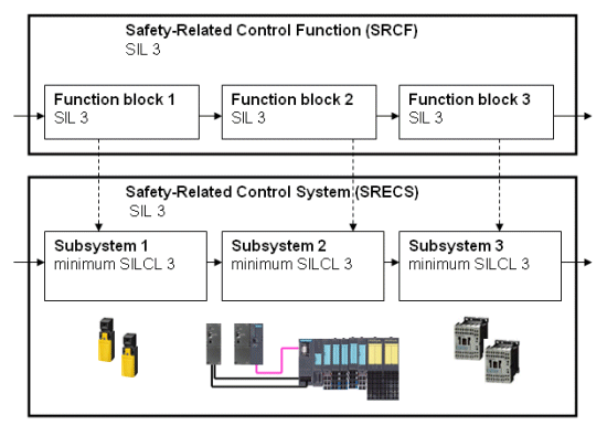

现今,故障安全型可编程逻辑控制器(F-PLC)同时在机器上执行标准功能和安全功能(例如:监视一个安全门)。机器必须是“安全”的。此外,这还意味着必须保护操作员免予遭受因功能性故障导致的危险。如果一项安全功能未正确执行(例如:对安全门的监视失效)则会导致发生功能性故障。I EC 62061规定了确保功能性安全所必须满足的要求。由F-PLC在机器上执行安全功能时适用IEC 62061。该 功能实例使用一个实际应用实例来阐明IEC 62061的基本应用。该功能实例的目的是为了阐明IEC 62061中最重要的一些方面:
解决方案:
以一台机器为例逐步演示了如何应用IEC 62061:
应用实例中使用了下列组件:
下图是取自功能实例中的安全系统(SRECS)的结构:
