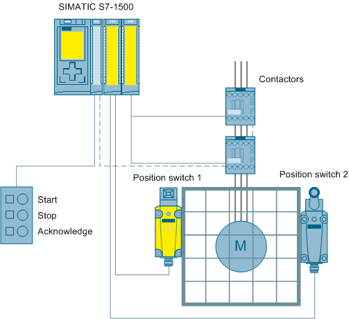

为确保所需的安全性,防护门的位置通过两个 SIRIUS 3SE5 位置开关监控。如果一个位置开关失效,另一位置开关仍可识别防护门的开启。控制器中的差异监视可检出位置开关的故障,并在错误消除前防止系统启动。
为了防止共因失效,两个位置开关采用不同的工作原理。对于位置 1 的位置开关,防护门的位置通过一个单独的执行器检测,此执行器会在防护门关闭时移到此位置开关中。位置 2 的位置开关带有一个旋转杆,此杆在防护门开启时操作。
在两个位置开关中,每个都会评估一个常闭触点,并且触点会分配到故障安全数字量输入模块。控制器会检测两个位置开关的信号之间是否存在交叉电路。
下图是功能实例中的安全系统的硬件结构:
