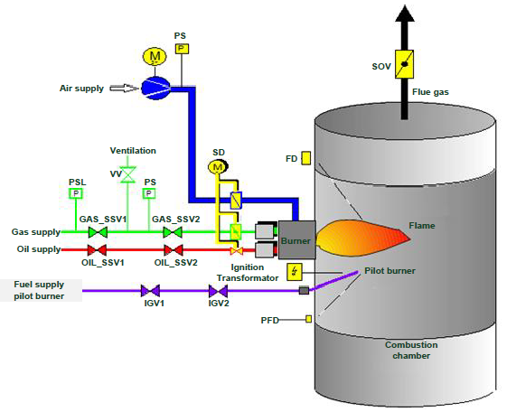

在 TIA Portal 燃烧器应用示例(燃烧器库)中,可使用单燃烧器或多燃烧器,创建燃油燃烧器、燃气燃烧器和固体物质燃烧器应用。
通常,熔炉或燃烧器系统不仅包括实际的燃烧室和燃烧器,还包含有各种自动化和控制组件。与其它所有工厂相同,该系统满足机械指令 2006/48/EG 中的要求,可在工厂的整个生命周期内有效有效避免造成人员伤害、机器损坏以及环境污染。为满足机械指令的要求,可采用统一的标准。为确保自动化工厂运行安全,通常使用 EN 62061 或 EN ISO 13849-1 标准。考虑到(工业用)熔炉,尤其是燃烧器系统的安全,还需使用诸如 EN 746-2 等其它安标准。在此类标准中,介绍了各种潜在风险以及相应的规避措施(结构性和功能性)。
该库适用于使用燃油燃烧器、燃气燃烧器和固态燃料燃烧器的单燃烧器和多燃烧器应用,具有以下功能:
