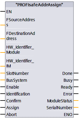

使用这里提供的 FB "PROFIsafeAddrAssign" 可以在没有额外编程软件时分配 ET 200SP 的 PROFIsafe 地址。使用组态和编程工具装载过这个块的存储卡也可以用于系列机器的其它控制器。
除了用 FB“PROFIsafeAddrAssign” 手动分配 PROFIsafe 的地址,还有一个自动地址分配选项。
我们提供下列的项目,还包括组态控制的可能性,相关文档描述了必要的步骤。 FB "PROFIsafeAddrAssign" 已经存在于每个项目中。此外,也提供了一个此块的独立库文件。
