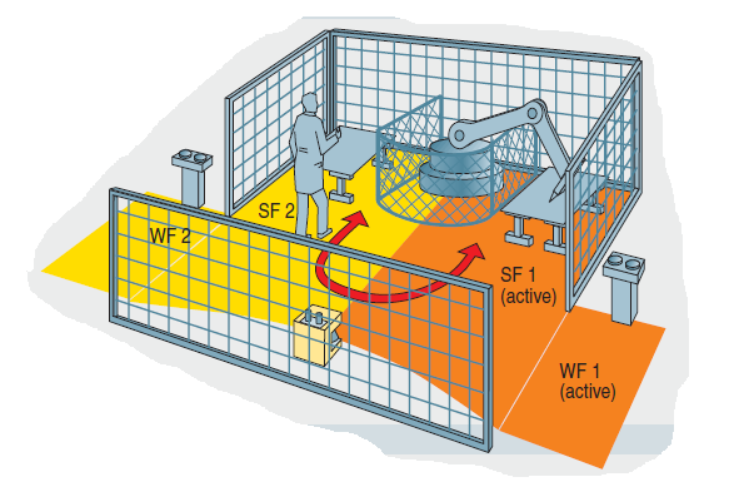

带机器人的装配单元具有两个工作站,操作员可自由地进行交替访问。操作期间,情况会根据机器人的运动发生变化:危险区域变成工作区域,反之亦然。
我们定义了以下监视情况:

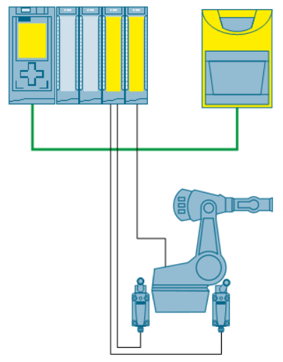

要监视该装配单元,SICK 安全激光扫描仪 S3000 需与故障安全 SIMATIC S7-1500 (F-CPU) 结合使用。
激光扫描仪可根据机器人的位置监视危险区域,并在机器人进入保护区域后关闭其安全 OSSD 输出(输出信号切换装置),从而使 F-CPU 关闭机器人。
F-CPU 和激光扫描仪可通过 PROFINET 与错误安全“PROFIsafe”配置文件进行通信。可通过两个传感器(例如 SIRIUS 位置开关)来检测机器人位置。
