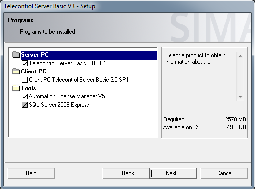

4. 选择相应选件:
– Server PC 一般选择此项,如图1所示
图1 安装选件
– Client PC 适用于不在服务器上的附加客户端PC 和 OPC 客户端PC的选件

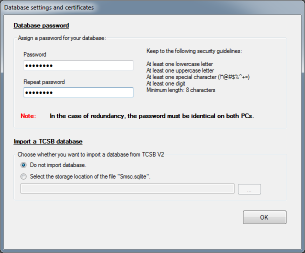

5. 安装期间,"Database settings and certificates"(数据库设置和证书)对话框将打开,如图2所示。
此时需设置一个数据库密码,要求至少1个小写字母,1个大写字母,1个字符,1个数字,最少8位,该密码仅用于通过微软工具打开数据库时使用,TCSB不使用该密码。
图2 数据库设置

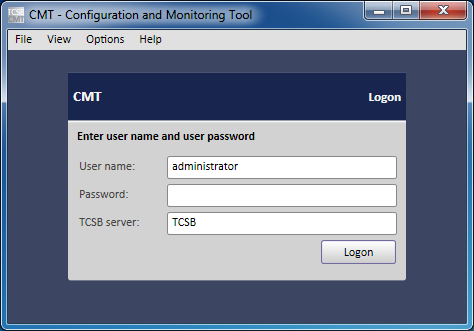

7. 点击“开始>所有程序>Siemens Automation>SIMATIC>TCS Basic>Config and Monitoring Tool”,显示登录对话框,如图3所示。
图3 初次登陆页面
8. 默认用户名为administrator,默认密码为0000。

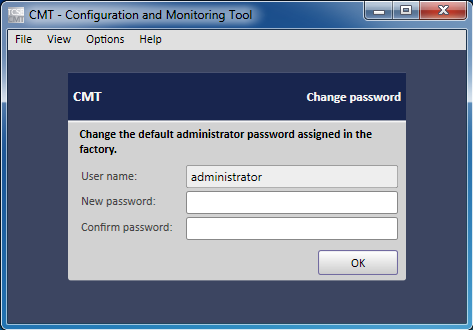

9. 登录后需要修改该登录密码,如图4所示,之后登录使用修改后的登录密码。
图4 修改密码页面

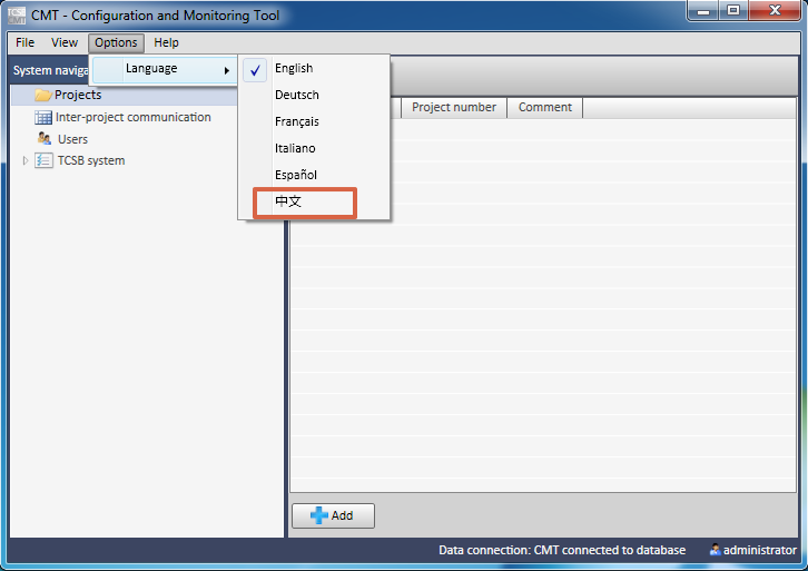

10. 设置软件语言为中文,如图5所示。
图4 修改软件语言
