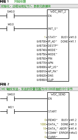

1.初始化/WDC_INIT和WDC_INIT_2
SINAUT MICRO SC 的初始化包括2个块:WDC_INIT和WDC_INIT_2,使用时只需要调用其中任意一个即可。
SINAUT MICRO SC SEC 的初始化只包括1个块:WDC_INIT_2。
如使用WDC_INIT,初始化只能发生在CPU重启。
初始化块参数见表2,其中底色为黄色的引脚在TCSB中有对应设置,底色为蓝色的引脚与路由器相关,底色为红色的引脚与SIM卡相关。
表2 初始化块参数
引脚 类型 数据类型 说明
EN INPUT BOOL 使能端,通常为SM0.0
INIT_START INPUT BOOL WDC_INIT_2使用的初始化,沿触发
STATION_NUMBER INPUT WORD 本站地址,1-8000
IP_ADDRESS_CE INPUT DWORD 中心站IP或域名,输入为字符串
DESTPORT_CS INPUT DWORD 中心站端口号,输入为字符串
MODEM_NAME INPUT DWORD MD720站名称,格式为“MODEM站地址”,输入为字符串
MODEM_PASSWORD INPUT DWORD MD720遥控密码,输入为字符串
PIN INPUT DWORD SIM卡PIN码,输入为字符串,国内SIM卡默认为1234
APN INPUT DWORD 接入点名称,输入为字符串,移动SIM卡通常为cmnet,联通SIM卡通常为3gnet
AP_USER INPUT DWORD 通过APN登录的用户名,输入为字符串,国内使用通常为空
AP_PASSWORD INPUT DWORD 通过APN登录的密码,输入为字符串,国内使用通常为空
DNS INPUT DWORD DNS地址,输入为字符串,IP_ADDRESS_CE输入域名时使用
CLIP INPUT DWORD 授权拨号到站的电话号码列表,输入为字符串,国内使用为空
BUSY OUTPUT BOOL 状态:忙
DONE OUTPUT BOOL 状态:完成
ABORTED OUTPUT BOOL 状态:放弃
ERROR OUTPUT WORD 错误代码

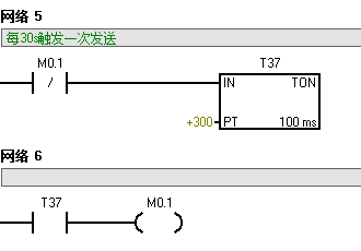

2.发送/WDC_SEND
表3 发送块参数
引脚 类型 数据类型 说明
START INPUT BOOL 发送命令的触发,沿触发
REMOTESTATIONADDRESS INPUT WORD 发送命令的目标站地址(发送给中心站为0)
DATA_START INPUT WORD 发送命令中读写数据的起始地址
DATA_LENGTH INPUT BYTE 发送命令中读写数据的长度(<=230)
COMMAND INPUT WORD 发送命令:1:写、2:读
CURRENTTIME INPUT DWORD 发送本站时钟时为时钟起始地址,0为不发送时钟

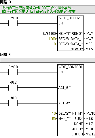

3.接收/WDC_RECEIVE
表4 接收块参数
引脚 类型 数据类型 说明
NEWTIME INPUT DWORD 用于写入数据中时钟存储的地址,0为不接收时钟
RECVBUFFER_START INPUT WORD 允许远程站或中心站写入的数据区的起始地址
RECVBUFFER_LENGTH INPUT WORD 允许远程站或中心站写入的数据区的长度
REMOTESTATIONADDRESS OUTPUT WORD 接收到数据的来源的站地址
DATA_START OUTPUT WORD 接收到数据的来源的起始地址
DATA_LENGTH OUTPUT BYTE 接收到数据的来源的数据长度
NEWTIME_RECEIVED OUTPUT BOOL 接收到新时钟
4.模式切换/WDC_CONTROL
一般情况下,只有MD720同时实现短消息与远程监视两种功能才需要修改其中参数。
表5 模式切换块参数
引脚 类型 数据类型 说明
ACT_GPRS_SERVICE INPUT BOOL 切换到OPC模式,沿触发
ACT_AT_MODE INPUT BOOL 切换到终端模式,沿触发
DELAY_TIME_GPRS INPUT WORD 从终端模式切换到OPC模式的延迟时间,单位秒
MAX_TIME_AT INPUT WORD 保持在终端模式的最长时间,0为不自动切换回OPC模式,单位秒
INT_MODE INPUT WORD 模式:1:OPC模式、2:初始化、3:AT命令模式、4:CSD通信

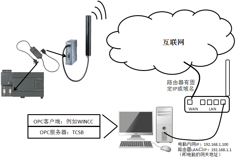

S7-200通过MD720实现远程监视数据
如图2所示,需要以下配置可以实现S7-200通过MD720远程监视数据。
图2 S7-200通过MD720远程监视数据硬件配置
远程:
1. S7-200CPU,可以使用CPU224、CPU224XP、CPU226(例子中使用CPU 224XP)
2. MD720+开通GPRS功能的联通/移动 SIM卡(例子中使用移动SIM卡)
3. 连接在MD720上的天线(例子中使用ANT794-4MR)
4. MD720与S7-200CPU之间的连接电缆(例子中使用S7-200的编程电缆)
中心站:
1. 安装TCSB软件及其授权的电脑
2. 该电脑能够上网,有固定外网IP或者域名
3. 该电脑安装OPC客户端的软件(例子中使用TIA博途 WINCC Professional V14 RT)

1. S7-200CPU编写程序(例子中使用SINAUT MICRO SC SEC库)
库存储区分配为VB0~VB656,程序参见图3
图3 MD720程序

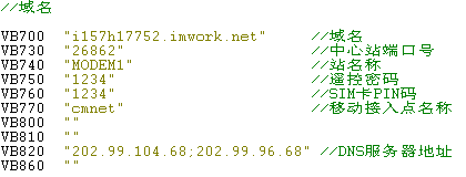

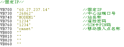

固定IP方式与域名解析方式的数据块,参见图4:
图4 固定IP方式与域名解析方式的数据块

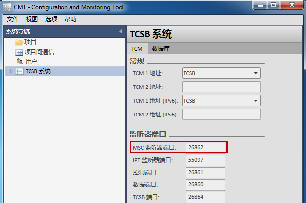

2. TCSB设置
(1)登录,设置端口号,同程序中数据块的参数,参见图5
图5 TCSB端口号

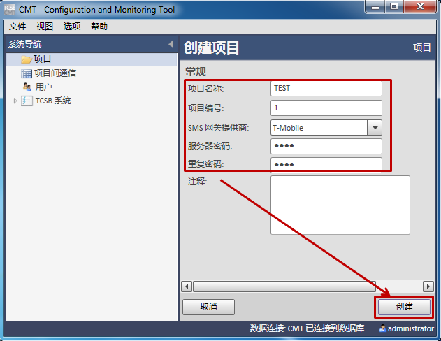

(2)添加站点

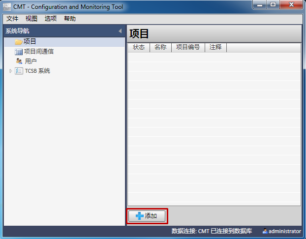

1)新建项目,参见图6
图6 TCSB添加新项目
2)定义项目名称、编号、服务器密码,此处的密码可以随意定义,其他地方用不到,参见图7。
图7 TCSB项目名称

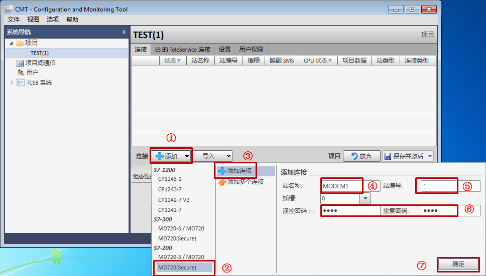

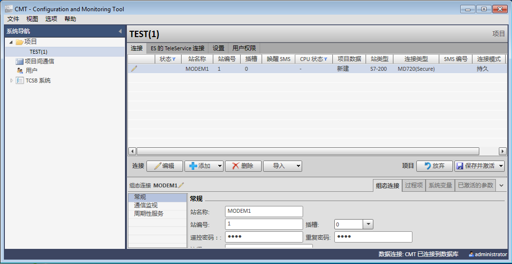

3)添加连接,参见图8
图8 TCSB添加连接
①点击添加
②选择S7-200 MD720(Secure),对应程序使用的SINAUT MICRO SC SEC库
③点击添加连接
④站名称为数据块中的站名称MODEM1
⑤站编号对应初始化指令STATION_NUMBER为1
⑥遥控密码为数据块中密码1234,重复密码处再次输入
⑦点击确定,之后显示图9
图9 TCSB显示已组态的连接

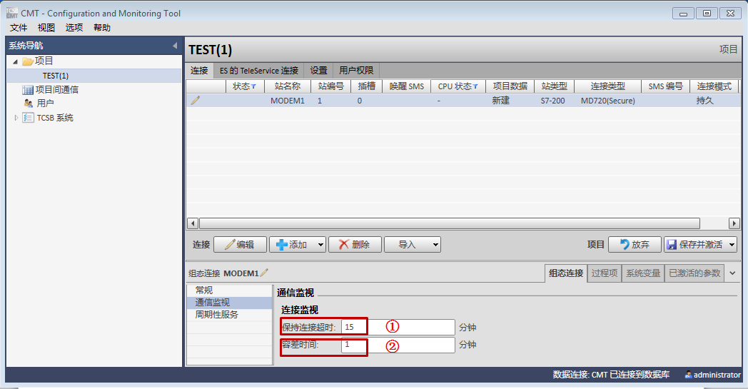

1)通信监视设置,参见图10
图10 TCSB通信监视设置
①保持连接超时:单位分钟,当OPC服务器和MD720之间超过该时间没有数据传输,则发送探测帧检测连接是否中断,默认为15分钟;
②容差时间:单位分钟,探测帧的允许返回时间,即探测帧发出后超过该时间没有收到返回帧,即认为连接中断,默认为1分钟;
例子中使用默认设置。

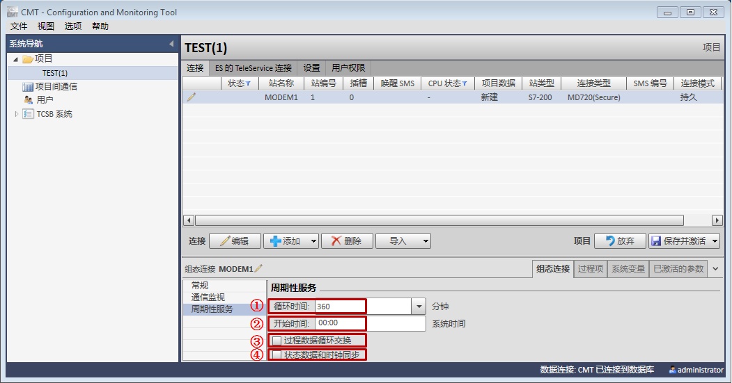

2)周期性服务设置,参见图11
图11 TCSB周期性服务设置
①循环时间,单位分钟,当激活③或④的选项生效,为③或④的循环时间,默认为360分钟;
②开始时间,当激活③或④的选项生效,为③或④循环开始的系统时间,24小时制,默认为00:00;
③激活该选项,则中心站定时读取远程站的数据,默认不激活;
④激活该选项,则中心站定时向远程站发送UTC时钟,默认不激活;
例子中使用默认设置。

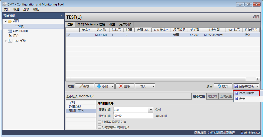

3)激活
选择保存并激活,可以在其中继续添加新的站点,参见图12。
图12 TCSB激活
如图13所示,此时该项目已激活,OPC服务器已启动,但是OPC服务器与MD720的连接没有建立,状态为
图13 TCSB没有建立连接
建立连接后如图14所示,状态为
图14 TCSB建立连接

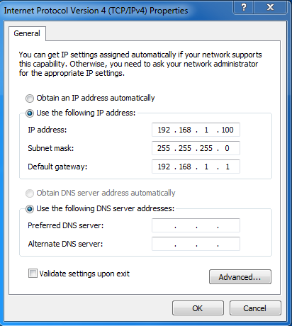

3. 电脑IP地址设置,参见图15
图15 电脑IP设置

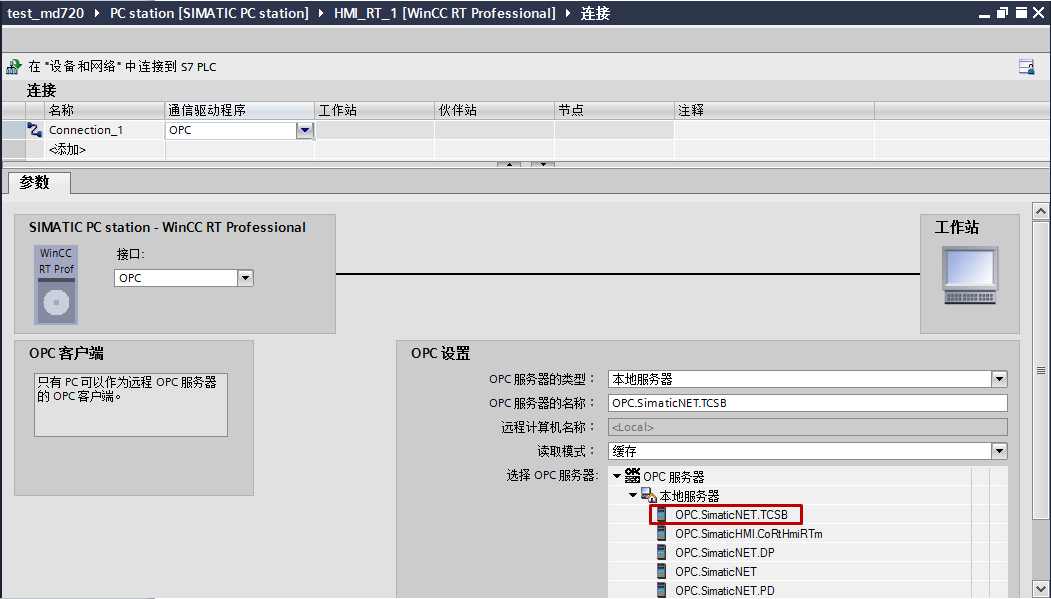

(2)建立新连接
添加新连接,通信驱动程序选择OPC,OPC服务器的名称选择“OPC服务器>本地服务器>OPC.SimaticNET.TCSB”,参见图20
图20 添加OPC连接

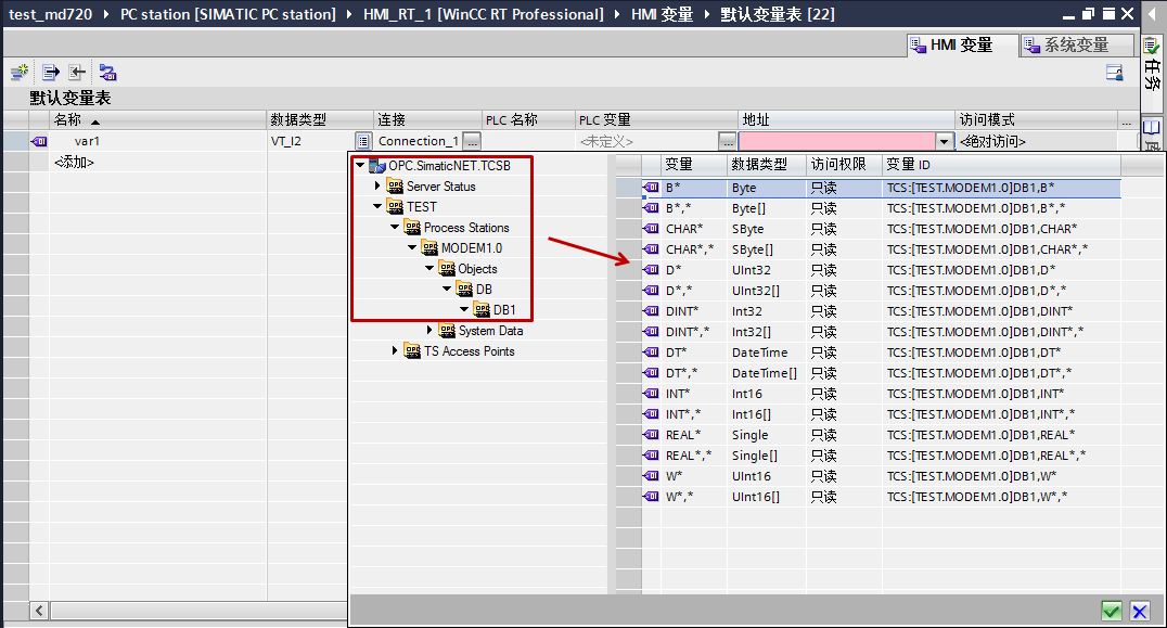

(3)HMI变量表中添加新变量
1)在地址的下拉框中找到所选的变量ID类型后填充,DB1和S7-200的V区一一对应,参见图21。
图21 变量表中浏览到MD720
2)输入变量
图22中为VB1000,VB1001,VW1002,VW1004,VD1006,VD1010,VD1014
图22 变量表中输入变量
