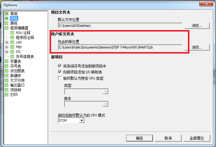

确保您在"选项"(Options) 对话框的"项目"(Project) 节点中配置的用户库文件夹与您在"名称和路径"(Name and Path) 节点中使用的库文件夹为同一文件夹。
图8.用户库文件夹库位置

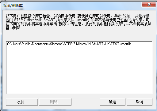

添加自定义库功能改进
STEP 7-Micro/WIN SMART V2.2 版本软件改进了自定义库功能。
老版本软件用户自定义库存放地址不统一,不利于指令库的版本更新与维护。
STEP 7-Micro/WIN SMART V2.2 版本软件取消了“添加/删除库”操作,增加了“打开库文件夹”操作。
新增加的自定义指令库都将统一地添加到STEP 7-Micro/WIN SMART库文件夹中,存储地址统一了。
