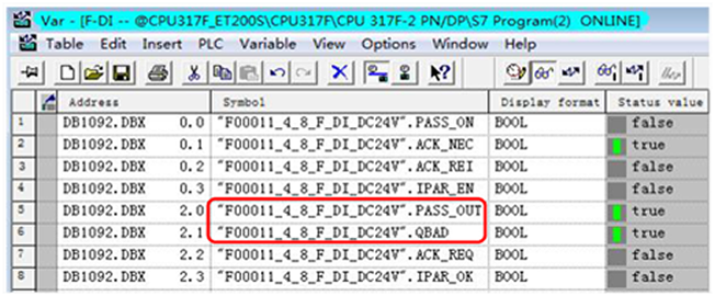

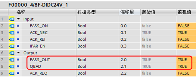

程序中如何读取安全F-IO模块进入钝化状态?
在编译硬件组态时,安全系统会为每个F-IO模块自动创建一个F-IO DB。可以在程序中评估其中的变量PASS_OUT和QBAD, 如果F-I/O
发生钝化,则变量 PASS_OUT = 1 和 QBAD = 1 。
下图分别是在STEP7和TIA Portal软件中ET200S 4/8
F-DI模块发生故障进入钝化状态时的F-IO DB变量ASS_OUT和QBAD状态。
图1 STEP7中F-IO
DB显示模块进入钝化状态
图2 TIA
Portal中显示模块进入钝化状态

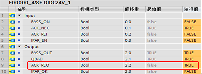

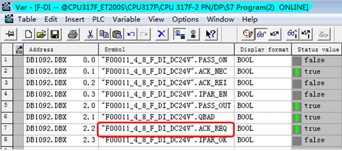

当导致故障安全信号模块钝化的错误消失后,需要用户对模块状态进行确认,这个确认的操作就称作去钝(重新集成)。去钝完成后,模块由提供故障安全值(0)切换到过程值,输出状态重新由过程映像区地址控制,输入的过程映像区地址提供实际的信号状态。
程序中如何对F-IO模块进行去钝操作?
当导致安全模块钝化的故障修复后,对应F-IO DB中的请求应答信号ACK_REQ变为1,表示故障已经解除请求去钝,如图3、图4所示。
图3
模块F-IO DB状态—请求去钝

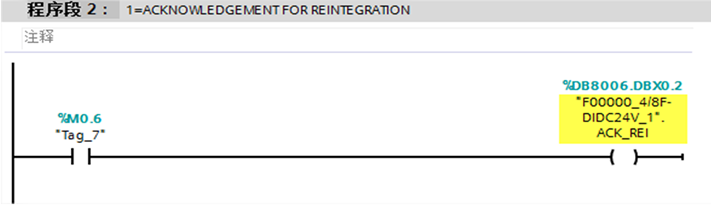

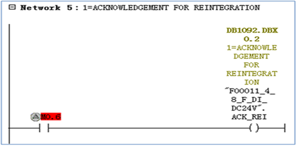

这时只需要脉冲方式将F-IO DB中的变量ACK_REI置位,给出应答信号,就可以完成去钝。
.png)
图5
去钝操作
注意:去钝操作也要编写在安全程序中
