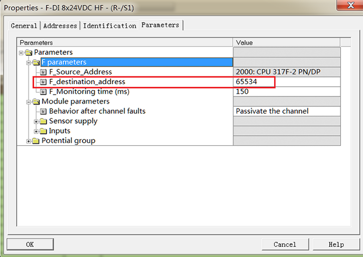

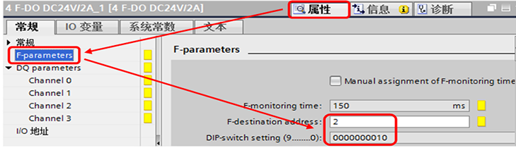

每个故障安全模块都有自己的 PROFIsafe 地址(F_destination_address),在组态故障安全模块时,安全系统会自动分配 。在使用故障安全模块之前,必须在每个 F 模块上设置 PROFIsafe 地址,不同的故障安全模块,具体的设置方法不同。
下面分别说明在TIA Portal软件和STEP7 V5.x软件中对ET200SP F-IO模块的分配步骤,ET200MP的F-IO模块操作过程是相同的。
下面是在TIA Portal软件中的操作过程:
图 1 F-parameters属性中的PROFIsafe地址

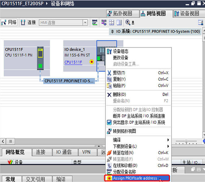

先在网络视图中选中IM155-6站点,点击鼠标右键中“分配Profisafe地址”

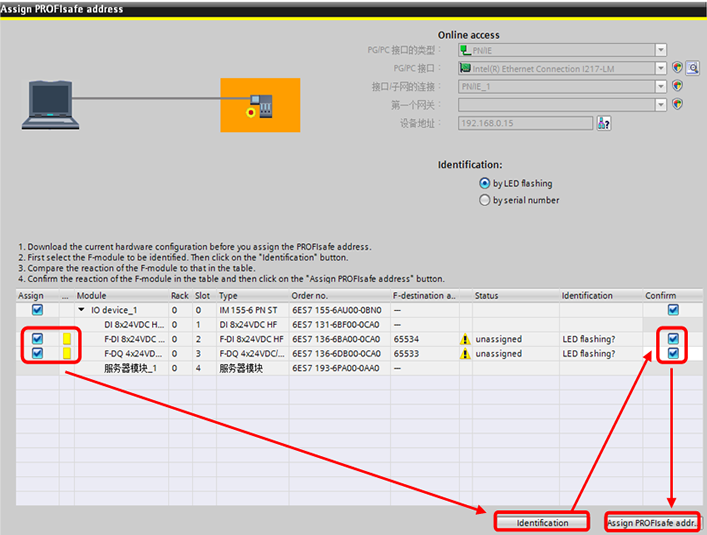

在弹出的新对话框中,勾选带有黄色标签的安全模块,点击“Identification”按钮,然后勾选右侧待确认的安全模块,点击“Assign PROFIsafe addr...”
图 3 识别模块后进行分配

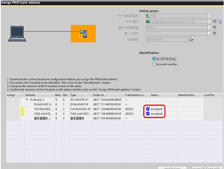

操作成功后显示状态
图 4 分配操作成功

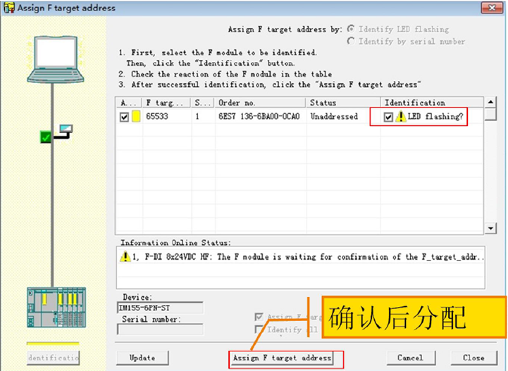

下面是在STEP7 V5.x软件中的操作过程:
图 5 F-parameters属性中的PROFIsafe地址
图 6 进入分配F地址界面
图 7 识别要分配操作的模块
图 8 确认模块后操作

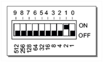

图 10 STEP7 V5.x 中ET200S F-IO 的PROFIsafe 地址和DIP开关设置
图 11 TIA Portal中ET200S F-IO 的PROFIsafe 地址和DIP开关设置
图 12 根据安全模块F-parameters属性中的DIP开关设置参数拨动模块上实际的地址开关
