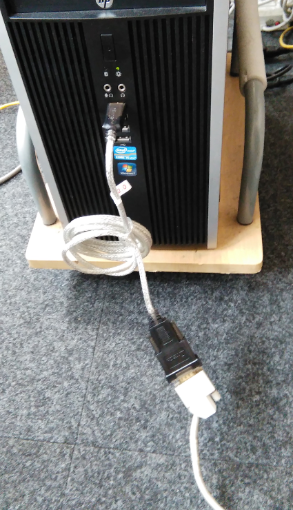

因为目前很多电脑上没有RS232串口,所以与SIWATOOL软件通信时,需要使用USB/RS232转换器。如果您通过转换器与SIWATOOL 通信不上,请检查下列几点:

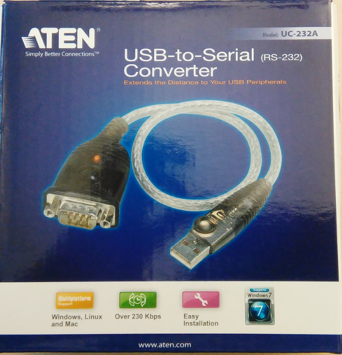

第一,西门子推荐使用ATEN UC-232A 型号的USB/RS232转换器(淘宝有售,如果无法买到该型号的转换器,DTECH的5002A或5001A也可以作为替代型号。)

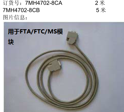

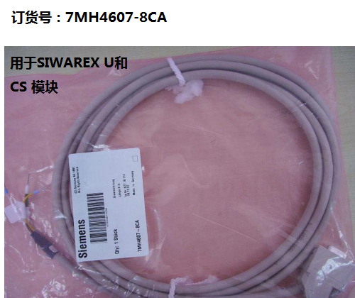

第二,经过上述转换器出来的串口,不能直接与称重模块连接,用户还必须采购或者自己制作一根232电缆,如下图所示:

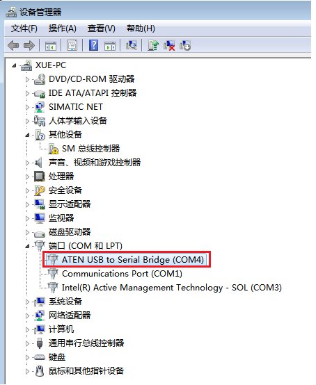

第三步,正确安装USB/RS232转换器的驱动,确保在设备管理器能够看到该设备,比如ATEN UC-232A对应COM4
