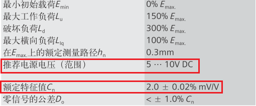

(1)市场上所有基于惠斯通电桥原理的模拟式称重传感器都可以连接到SIWAREX MS模块, 包括四线制和六线制传感器,传感器特征值可以是 1 mV/V、2 者4mV/V。称重模块给传感器的供电电压6V,允许的信号范围-2.4 ... +26.4 mV
比如:下列西门子称重传感器,推荐电源电压为5至10VDC, 特征值为2mV/V, 可以满足要求。
