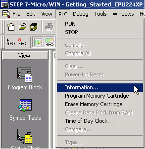

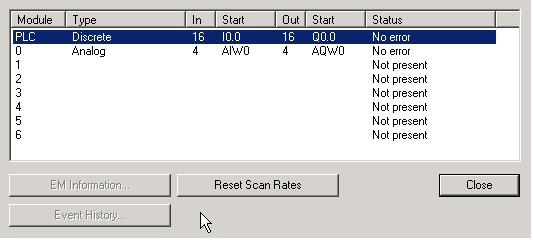

一个SIWAREX MS需要占用PLC200的4个模拟量输入和4个模拟量输出,其地址通过参数"First_AIW、Second_AIW、Third_AIW、Fourth_AIW"及"First_AQW、Second_AQW、Third_AQW、Fourth_AQW"指定,该地址可以通过下列方式获取
比如对于CPU224地址从AIW0和AQW0开始;对于CPU224XP,地址从AIW4和AQW4开始。
