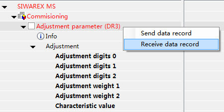

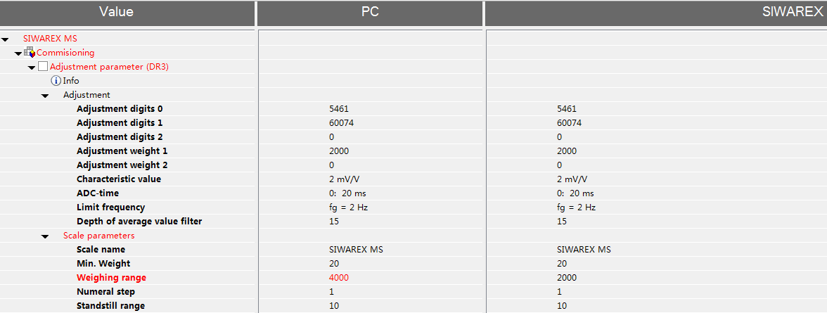

PC列参数表示SIWATOOL软件中的参数设置,SIWAREX列为称重模块内实际设置的参数,当二者不一致时,参数为红色。
将鼠标点击Adjustment parameter (DR3)上,鼠标右键,选择Receive data record,将DR3中的所有参数读取到SIWATOOL软件中。

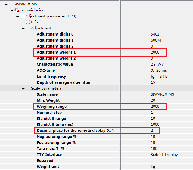

Adjustment weight 1:标定砝码重量,因为SIWAREX MS只能通过一个Word来存储重量,无法显示小数点,所以此处输入砝码重量时需要考虑小数点个数。此处输出2000,如果小数点个数为2,那么代表标定砝码重量为20.00
Decimal place for the remote display:小数点个数
Weighing range:称量范围,指容器或者秤台上被称量的物料的最大重量,而不是传感器量程。当重量大于此处设置的称量范围时,称重模块的MAX指示灯会变为红色。

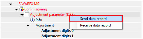

第三步:将参数发送到称重模块中
完成上述参数设置后,将鼠标点击Adjustment parameter (DR3)上,鼠标右键,选择Send data record,将DR3中的所有参数写入到称重模块中。

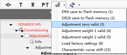

第四步:零点标定
将秤清空,然后执行零点标定,此时重量显示为0。

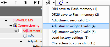

第五步:砝码标定
将标定砝码(重量与第二步设定的砝码重量一致)放在秤上,然后执行砝码标定,此时显示砝码重量。
