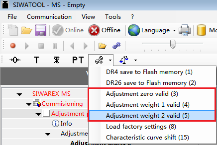

Adjustment digits 0、Adjustment digitst1和Adjustment digits 2:称重模块实际相当于一个模数转换器,执行零点标定和砝码标定(命令代码3、4和5)时,对应的数字量存储在上述三个参数中。用户不要对这三个参数进行修改。

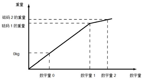

Adjustment weight 2:如果传感器原因或者安装原因造成秤的线性不好,那么可以选择两个砝码进行标定。

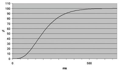

Limit frequency:低通滤波频率。低通滤波器主要用于去除截止频率以上的高频干扰信号,截止频率用户可以设置。如果截止频率设置为2Hz,将一个重物放在秤上,这时会看到显示的重量在慢慢增加,大约经过500ms显示的重量才变为实际物体的重量,如下图所示。如果希望秤的响应速度很快,那么可以将频率设置为5Hz,或者取消低通滤波,直接使用原始测量值,但是此时秤对外界干扰信号也会比较敏感。

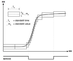

Standstill range和Standstill time (ms):稳态范围与稳态时间。在 ts时间内重量波动不超过两倍的 ms,那么认为当前重量稳定,状态位Standstill置1,同时称重模块的指示灯 为红色。
