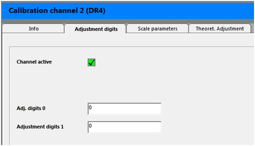

双通道的SIWAREX U(7MH4950-2AA01)模块,默认情况下两个通道都是激活的,因此两个通道都必须连接传感器。如果某个通道暂时不连接称重传感器,请通过SIWATOOL软件将将该通道关闭。先通过Communication菜单下的Receive all data按钮,将称重模块的所有参数和状态上载到软件中。在DR3和DR4中可以分别看到通道1和通道2状态,如下图所示。 表示该通道激活, 表示该通道没有激活。

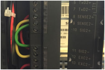

如果现场没有SIWATOOL软件或者不具备条件关闭通道状态,可以将暂时不用的通道通过电缆短接,如下图所示,将EXC+与SENSE+短接,EXC-与SENSE-短接,SIG+与SIG-短接。
