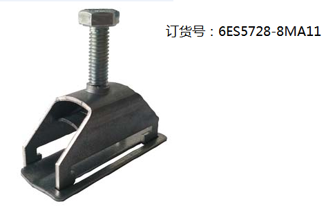

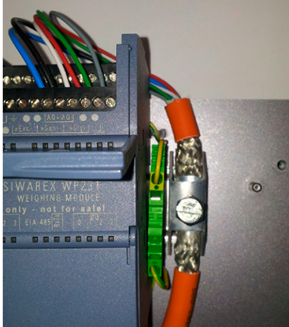

为了防止屏蔽层上的干扰信号进入称重模块,称重模块上没有连接屏蔽线的端子,传感器电缆的屏蔽层通过专用的屏蔽连接单元(订货号:6ES5728-8MA11)与安装背板进行大面积接触。
