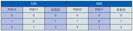

参数组切换命令源
CDS和DDS都具有3组参数,可以使用外部信号进行切换当前哪一组参数有效,可以用来实现以下功能:
1. 切换命令数据组CDS可以实现变频器控制方式的切换,例如 本地远程控制
2. 切换驱动数据组DDS可以实现 同一台变频器带不同电机间的分时控制 ;
切换CDS和DDS的命令源请参考下表:
参数组切换真值表:
