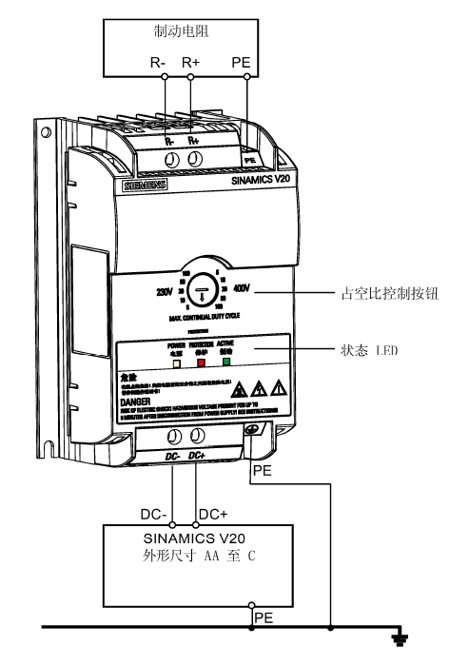

制动模块
外形尺寸为AACV20变频器需要外加制动模块,外形尺寸为DEV20变频器内置制动模块。 订货号:6SL3201-2AD20-8VA0
安装接线示意图:安装能耗制动模块时必须遵循下图所示的安装方向。即,模块的开口槽必须始终朝上,以确保充分散热。
image/Braking_Module_Resistor3.png

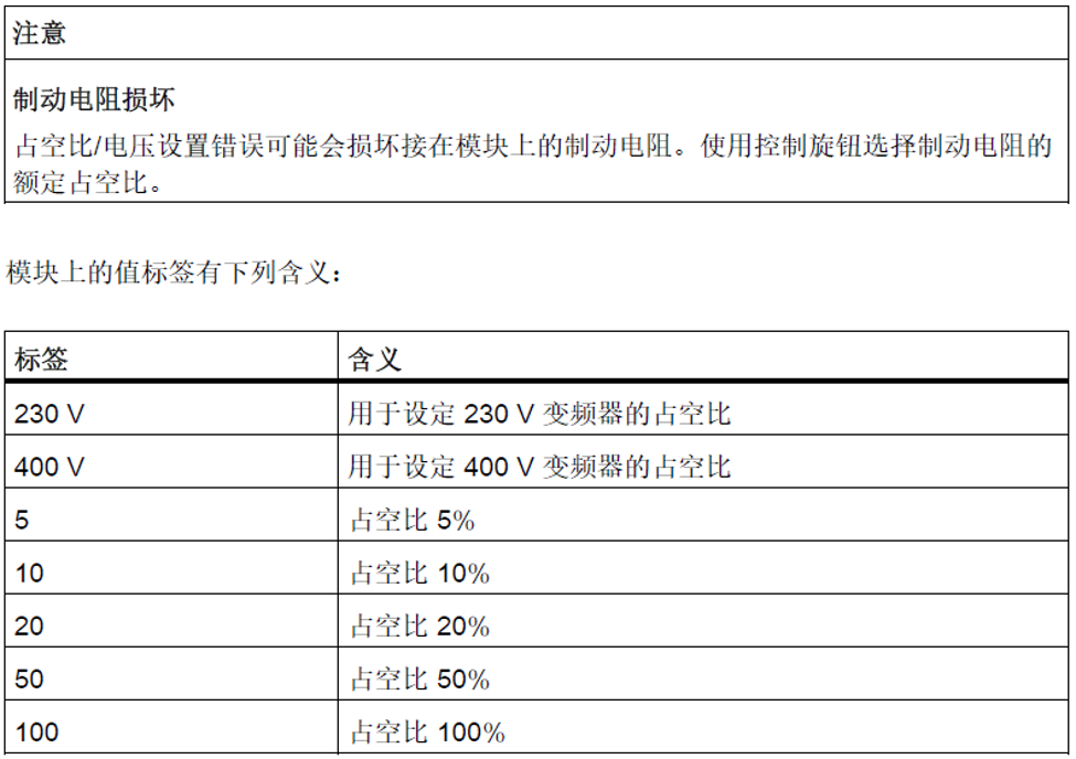

占空比选择
image/Braking_Module_Resistor4.png

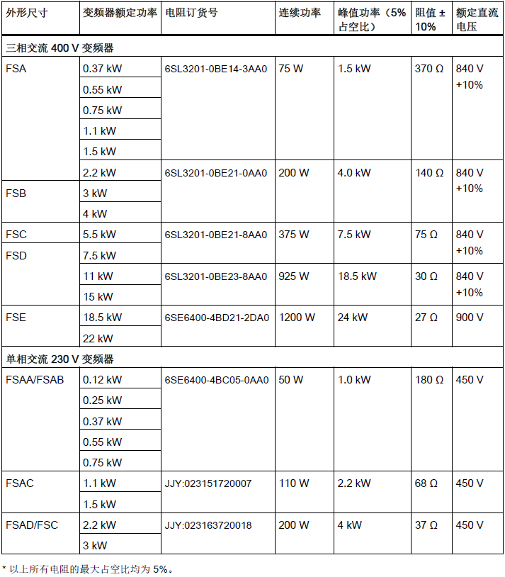

0.12~22kW V20变频器配合使用的西门子制动电阻型号和技术数据:
Braking_Module_Resistor1
注意:选型样本所推荐制动电阻的功率是以5%的工作停止周期选配,制动电阻连续工作最大时间为12S,周期为240S

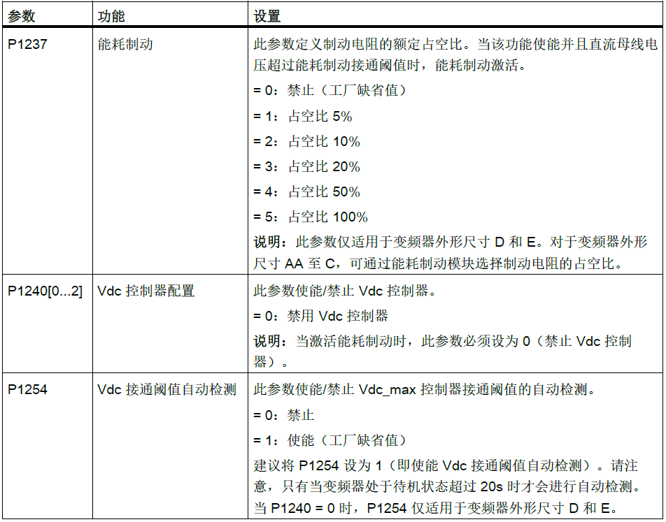

V20使用制动电阻后需要设置哪些参数?
FSAA至FSC外形尺寸V20必须设置以下参数,否则制动电阻无法发挥作用:
a,安装外部制动单元后只需设置P1240=0即可
b,通过能耗制动模块选择制动电阻的占空比注意:西门子V20样本推荐制动电阻的设计占空比为 5%
FSD至FSE外形尺寸 (7.5~22kW) V20变频器
a,设置P1240=0。
b,设P1237 = 1 即使能制动电阻功能。
Braking_Module_Resistor2
(注意:西门子V20样本推荐制动电阻的设计占空比为 5%
