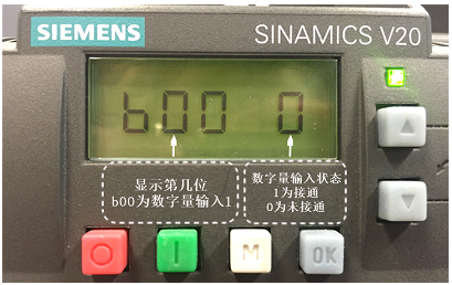

在实际应用中,经常会遇到开关已经闭合变频器不能启动。在排查以上故障现象时,可以通过以下方法快速简便查看和测试DI端口信号是否正常。
检查开关量输入状态
开关量输入状态由参数r0722显示,r0722参数值显示如下图所示。参数值是根据数字量输入的二进制组合的计算值,当端子DI1闭合时值为1,DI1和DI2同时闭合时值为3.

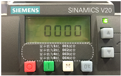

在上图的显示状态下再次摁下OK时会有如下显示,我们可以选择相应的位进行查看。
在实际应用中可以通过r0722参数判断开关量输入的状态。
