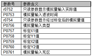

模拟量输入相关参数
详细信息请参考
V20操作说明》
