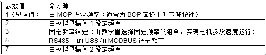

V20系列变频器具有多种命令源和频率给定源,命令源和频率源的选择分别由P700和P1000参数设置。
P700参数值含义如下:
P1000参数值含义如下:
当P1000设置为2位数时,表示两种频率设定值相加,例如:P1000=52表示模拟量输入1作为主设定值,USS/MODBUS通讯作为附加设定值,总的设定值等于模拟量 +USS/MODBUS设定。
P700与P1000参数的设置可以任意组合,例如:
P700=1、P1000=1,表示由操作面板控制启停、由操作面板上升下降键调速;
P700=2、P1000=2,表示由数字输入端子控制启动、由模拟量输入1调速;
P700=1、P1000=2,表示由操作面板控制启动、由模拟量输入1调速;
P700=2、P1000=5,表示由数字输入端子控制启动、由USS/MODBUS通讯调速。
