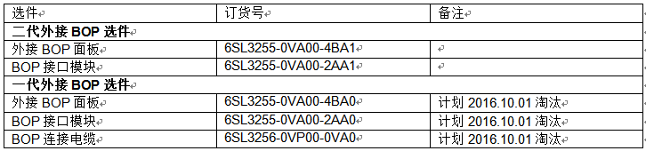

所需选件:
注意:一代和二代外接BOP选件之间不能通用。
