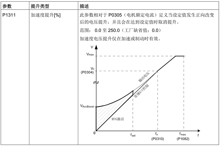

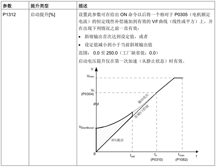

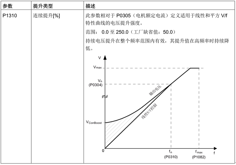

重载启动参数设置:P1310~P1312
变频器在低输出频率下,V/f 特性控制仅能输出低电压。 当在 V/f 控制模式下确定电机磁通时,低频率下的定子绕组欧姆电阻可能被忽略不计。 这意味着输出电压可能过低,从而无法:
针对高起动力矩、短时过载优化控制特性,可以通过设置下表中的参数可以增大(提升)变频器的输出电压。
