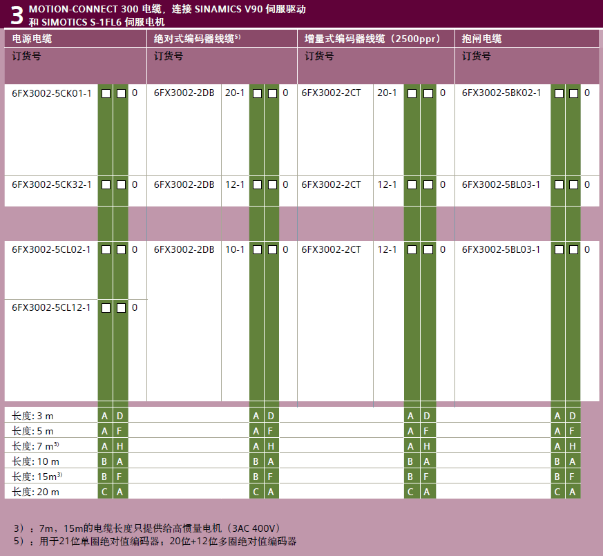

下表订货号是带插头的预装配电缆, 如不带抱闸,则无需订购抱闸电缆。
注意:7m及15m的电缆长度只提供给SIMOTICS-1FL6高惯量伺服电机(400V 3AC)。

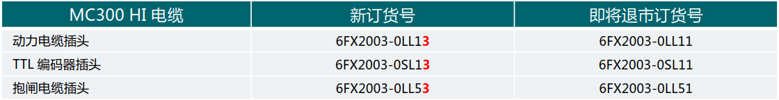

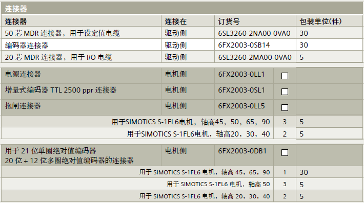

也可以只购买电缆接头自己制作相应电缆,电缆接头订货号如下:

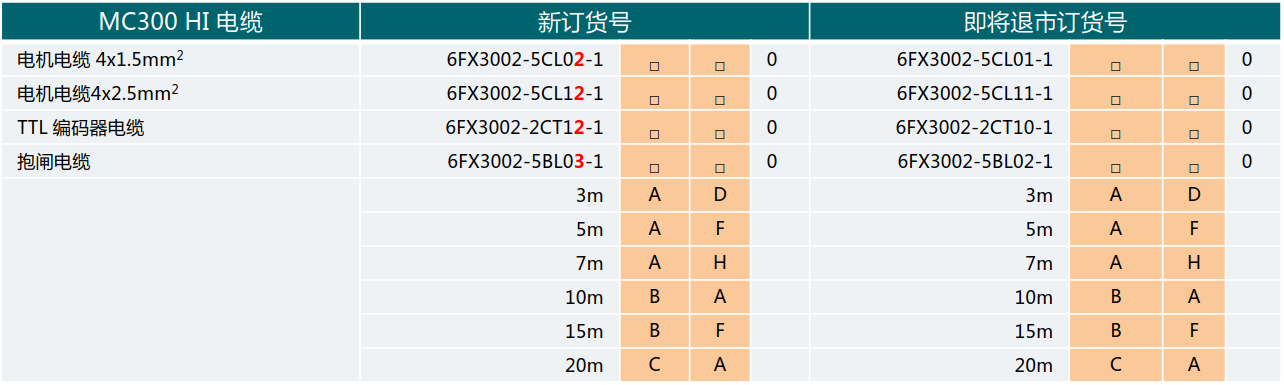

伴随着新的连接方式的推出,选型或订购配件时需要特别注意新的电缆及插头的订货号,需要和电机订货号匹配,详细选型请下载文末样本链接
