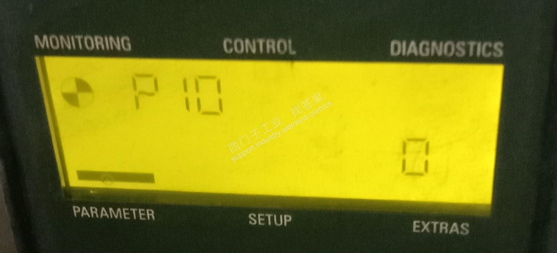

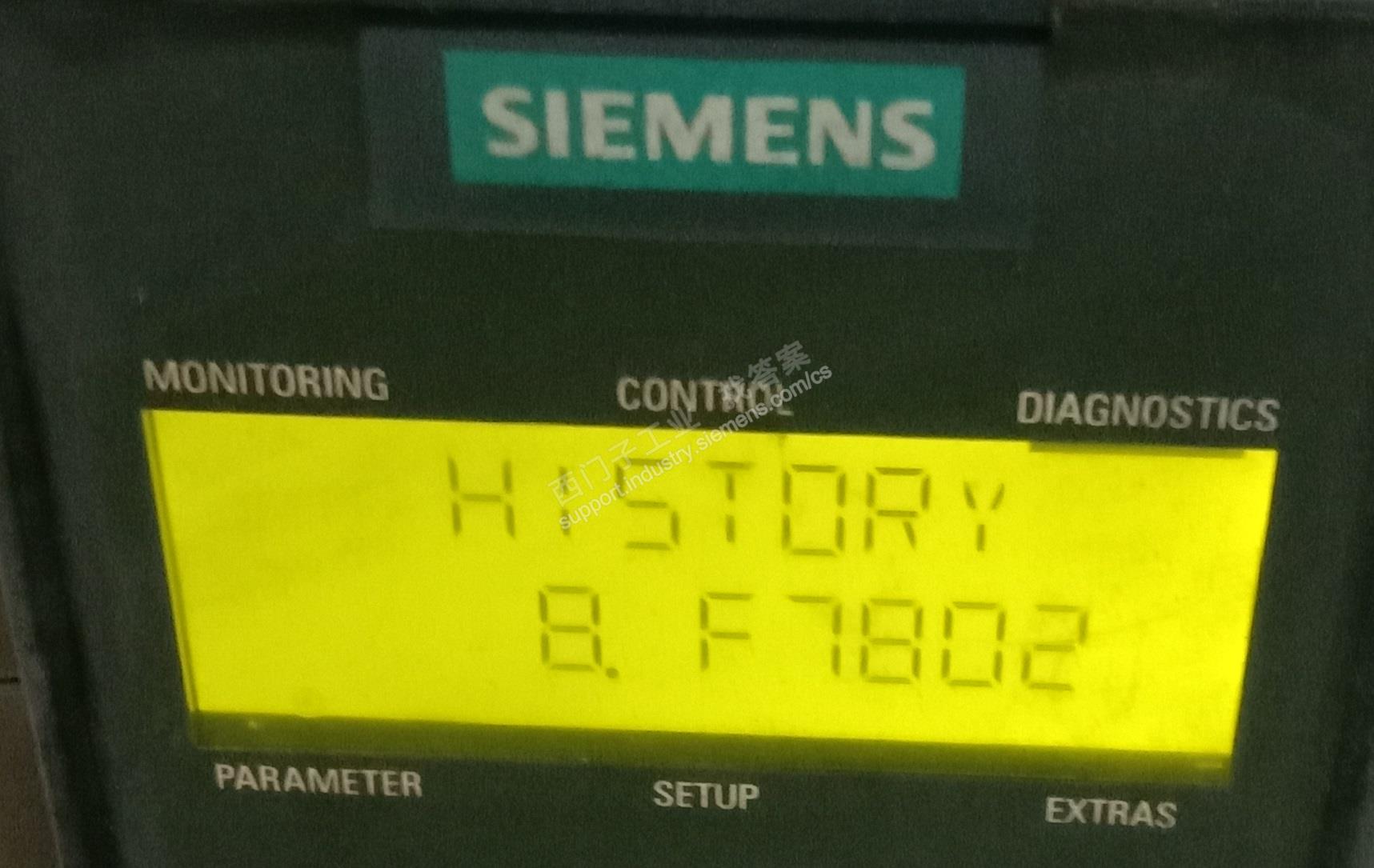

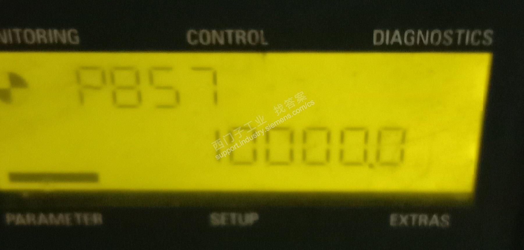

不知道下一步,如何排查了。请指点一下?
手动输入面板bop-2.不知道为何不能修改参数的数值,例如我可以修改P857,屏幕数字也闪烁,但P857结束后,里面的1000.0并没有出现。我就不能修改1000.0这数值了。

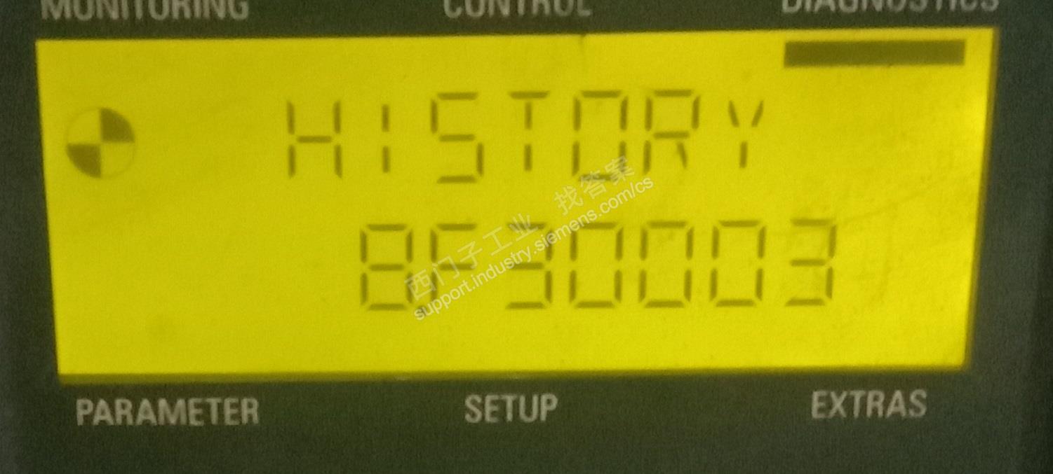

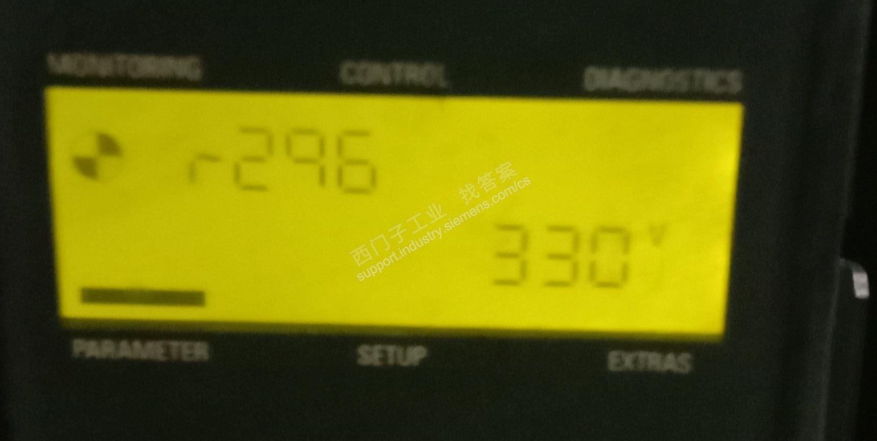

信息类别:电源模块故障(13)
——原因:
功率单元检测出了直流母线中的欠压。
主电源掉电。
输入电压低于允许值。
整流单元故障或受干扰。
电源相位中断。
——-处理方法:

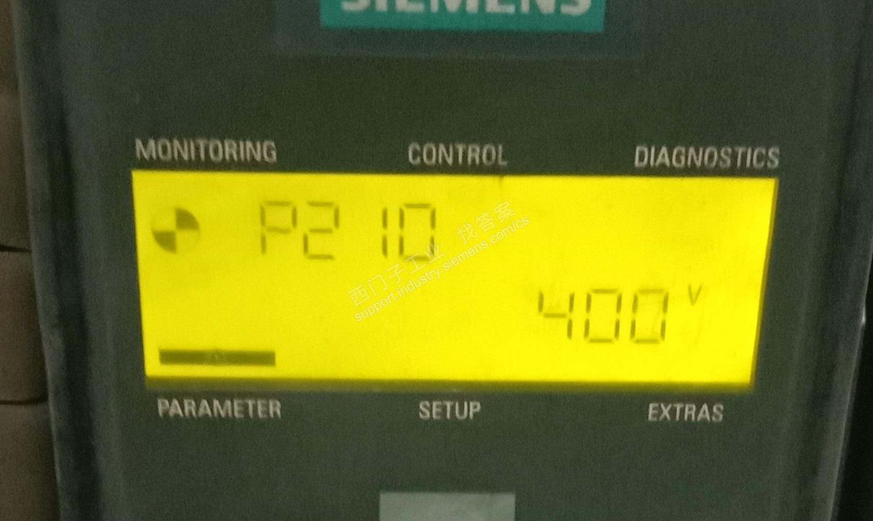

检查主电源电压。
检查整流单元,并注意整流单元的故障信息。
检查电源相位。
检查电源电压设置。
