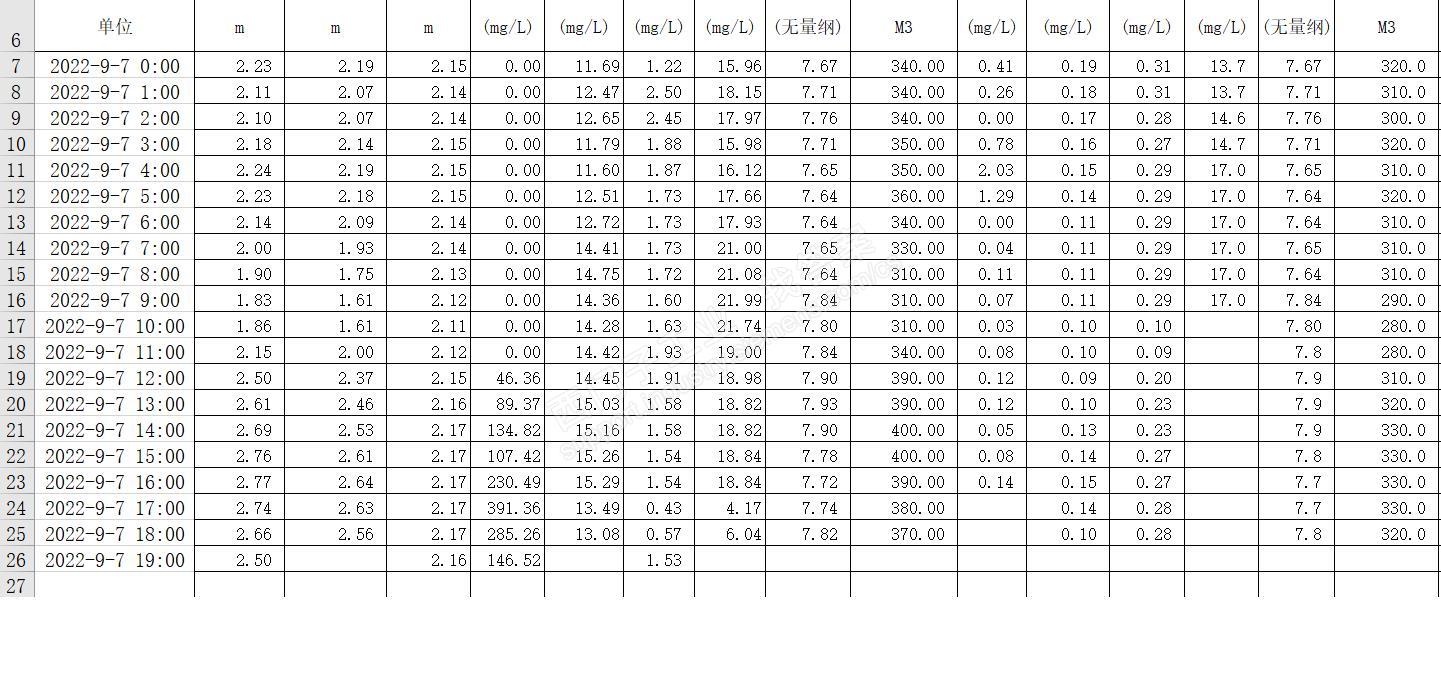

系统由2台服务器(冗余)和客户端组成,从客户端通过EXECL编程查服务器上最新变量归档数据,无法得到最新归档数据,而且有的变量是1小时前的,有的是几小时签的,还不一致。但在服务器上查询是有最新数据的。
在服务器用"Data Source=.\wincc"或“"Data Source=服务器名称\wincc"”语句可正常查到最新数据,而用"Data Source=127.0.0.1\wincc"或“”Data Source=局域网IP\wincc"语句返回的数据与客户端查询结果一样数据不全。
客户端无论用那种方式查询,得到的结果都一样,数据不全。
无论是客户端还是服务器查询时,数据不全时所差的数据是一样的。
这种情况不知是何原因,应该如何解决。
