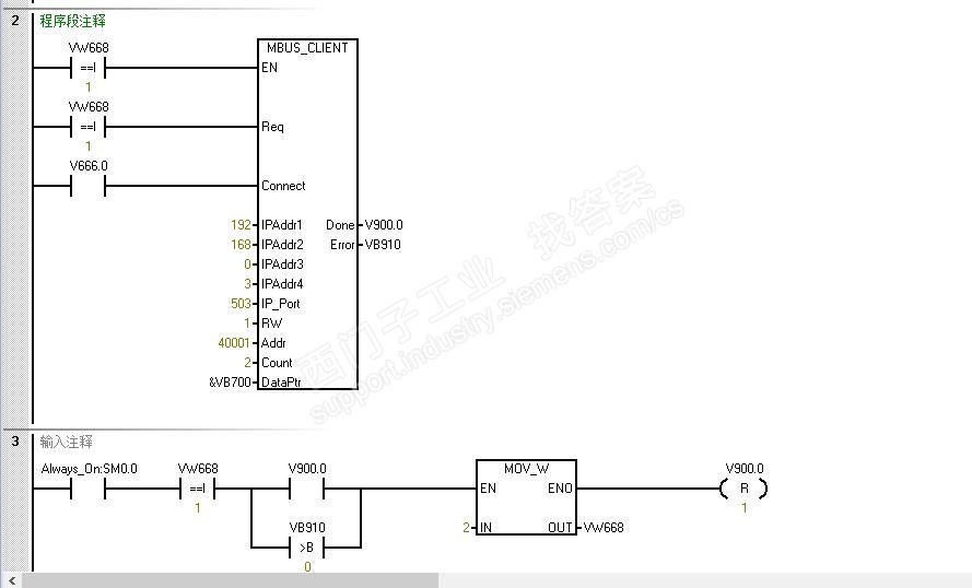

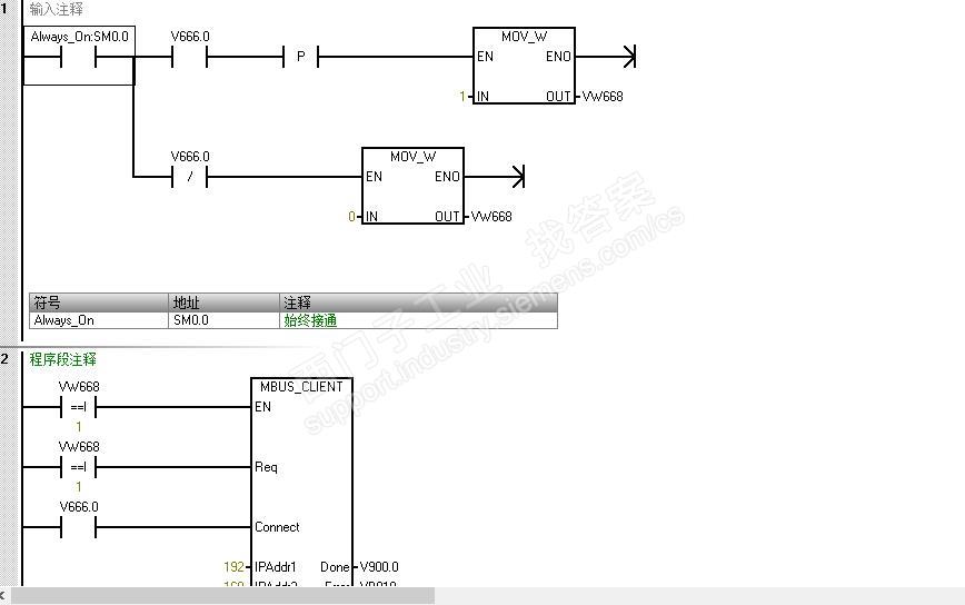

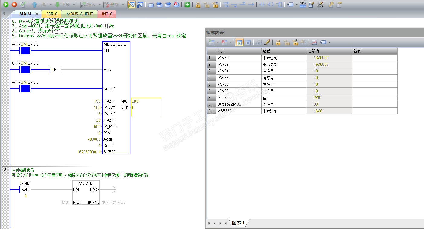

EN管脚不要用SM0.0一直接通。看我写的程序。

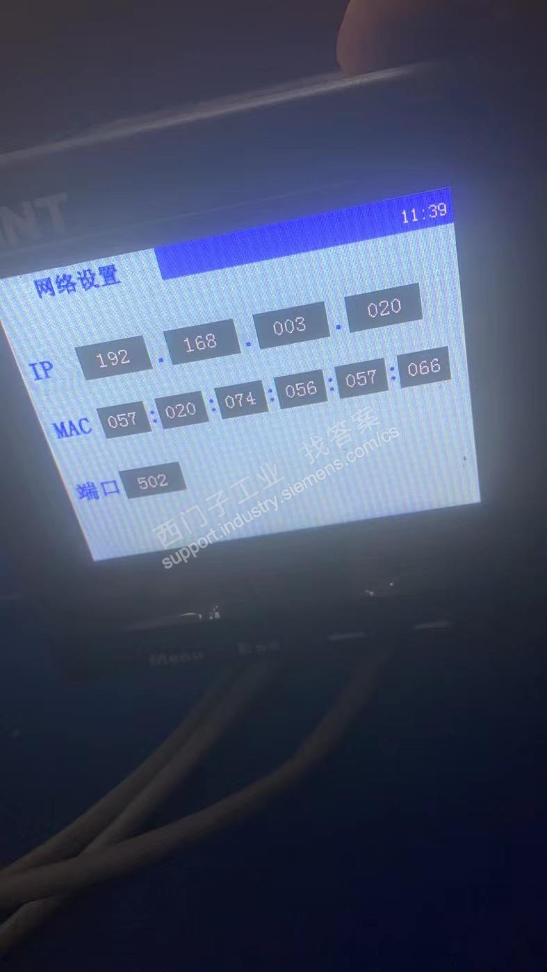

还有你PLC中的IP是不是和从站仪表是不是在同一个3网段中,检查其他参数设置对不对。
S7-200 SMART Modbus TCP通信:
https://www.ad.siemens.com.cn/productportal/prods/s7-200-smart-portal/200smarttop/smartsms/077.html
补充问题回答:

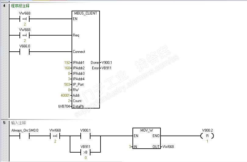

你服务器端支不支持同时被两个及以上的主站同时连接,如果不支持,那你就不要同时连两个客户端。还有你程序有问题,你错误管脚都报错了,按照我截图去写轮询程序。
Modbus TCP轮询例程:
