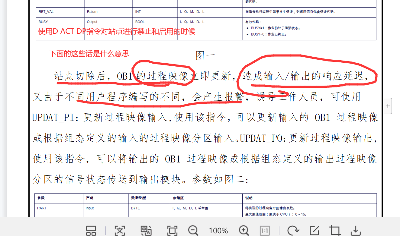

使用D ACT DP指令对站点进行禁止和启用的时候
下面的这些话是什么意思

访问IO有两种方式,其一通过过程映像区访问(系统自动更新),其二通过P访问(立即更新)。这段话说,在禁用从站后不能通过立即更新访问(首先这样访问会出现错误,第二会增加IO访问的程序扫描时间)。
