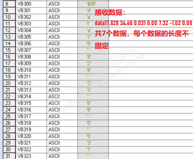

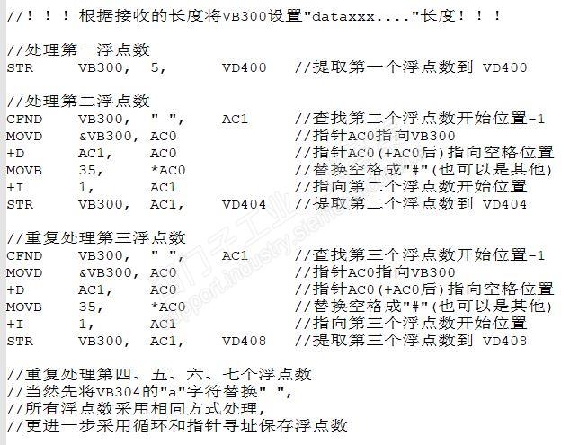

假如把正确的一条信息,重复在纸上打印100次。然后凭人眼判断,能不能在中间的某处分离出一条完整的信息?
人怎么分辨,plc程序就怎么分辨。人判断的过程有多复杂,程序就有多复杂。
你说所谓的空格,可以用间接寻址在整个信息中搜索。搜索到一定的成立条件,这里就是结束。
假如根据信息本身有字符串长度等的信息,就直接可以找到结束为止。
