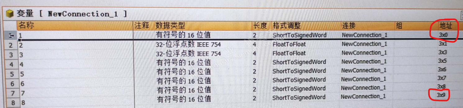

200smart与wincc通过tcp/ip通讯,第一个变量用的3x0,激活后显示叹号,程序中同样的变量连接到3x9却能显示,如图。请问是什么原因?
问题补充:
程序里面是从40001开始排的,40001对应wincc里3x0,通讯连不上,可是把40001连到3x9,通讯正常

那你是 MODBUS TCP 通讯,并不是 TCP/IP 通讯
首先,SMART 200 是 MODBUS TCP SERVER,保持寄存器中的数组组织需要与你 WINCC 侧连接的变量类型一样。
MODBUS 没有 3X0这样的地址,它要么是 30001 开始的,对应的是 AIW0
保持寄存器是从 40001 开始的,40001 它是一个字,你可以将它看成整型,组织数据时也要组织整数据到这个寄存器所在的 V 存储区;如果你将 40001 看成浮点数,那么 40001 与 40002 两个寄存器组成了这个浮点数,这个浮点数的寄存器地址依然是从 40001 开始的。

我没搞错的化MODBUS不是从30001开始吗?你试试从30001开始排.
3对应的模拟量输入也是从30001开始。40001对应的是寄存器数据。就没有30000这个地址
