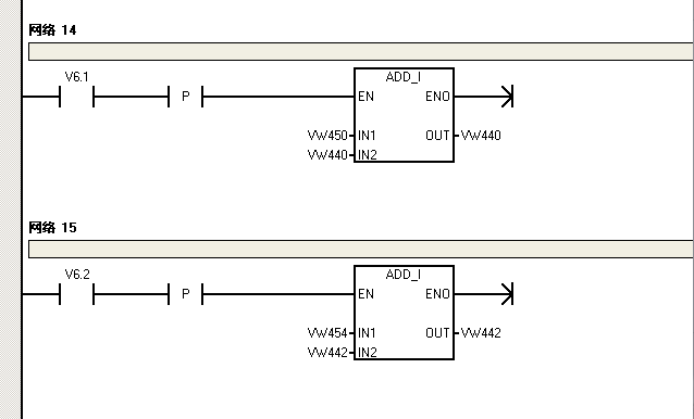

LD M10.0 //启动转换负数标志位
MOVW VW100, VW102 //VW100是触摸屏输入值地址,
*I -1, VW102 //VW102是乘-1后的结果存放地址
将上面的stl转换为lad,观看就明白意思了。
