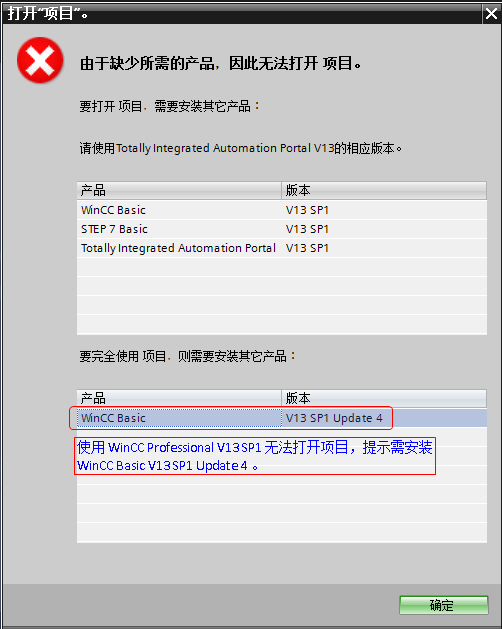

博途WICC提供以下几个版本供选择:
WinCC Basic:用于组态精简系列面板
WinCC comfort:用于组态所有面板(包括精智面板和移动面板)、
WinCC Advanced:用于通过WinCC Runtime Advanced可视化软件组态所有面板和PC
WinCC Professional:用于使用WinCC Runtime Advanced 或SCADA 系统WinCC Runtime Professional 组态面板和PC.
因此WinCC Professional V13是可以替代WinCC Basic V13 的。可以参考以下链接:
http://www.ad.siemens.com.cn/Service/answer/solution.aspx?Q_ID=140762&cid=1169
补充说明:打开你的博途软件,在线更新就可以了。会自动下载软件包,下载完成后,安装就可以了。
不同的 WinCC (TIA Portal) 组态版本 (Basic/Comfort/Advanced/Professional) 可以使用哪些功能?
https://support.industry.siemens.com/cs/cn/zh/view/99684510
SIMATIC WinCC V13 SP1 TRIAL available for Downloadhttps://support.industry.siemens.com/cs/ww/en/view/106567563
