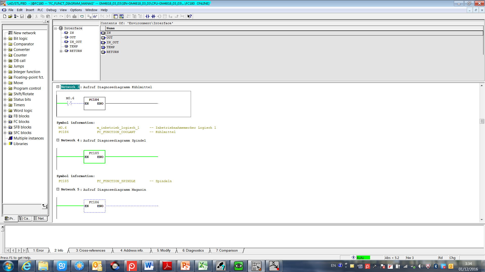

FC186是无条件调用的,肯定FC186中的程序已经执行了。至于FC186调用程序块为什么没有变绿色。是因为ENO没有能流输出。有可能FC186是自定义的FC功能,在FC中一定要有SAVE指令,去控制BR(二进制结果位),如果这个BR为0,那么FC的边框就是虚线,表示功能的执行有误,因而ENO这个输出是没有的。相反,如果BR为1,那么FC的边框在监控的时候就不是虚线,是整个绿色的。ENO也有输出。
这个和FC功能的输入,输出是没有关联的,(除了EN这个每个FC都必须有的输入端以外)。即使FC功能正常运行。而且输出也有了,但如果BR没有为1,也就是没有用SAVE去把RLO逻辑操作结果保存到BR中的话,那么ENO也是没有输出的,FC的边框也一样是虚线的。
