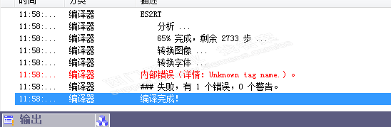

打开以前一个项目,编译提示如图,请问这是什么原因。我打开其它项目就挺好的。
问题补充:
双击不会引导到错误位置。。。。所以才提问的。
最佳答案
1.全部重建:项目->编译器->全部重建
2.复制:打开两个WinCC Flexible,一个打开有问题的项目,在设备上右键->复制,在另一个WinCC Flexible中新建项目,添加同样型号设备,,在设备上右键->替换

天天向上都不好使
