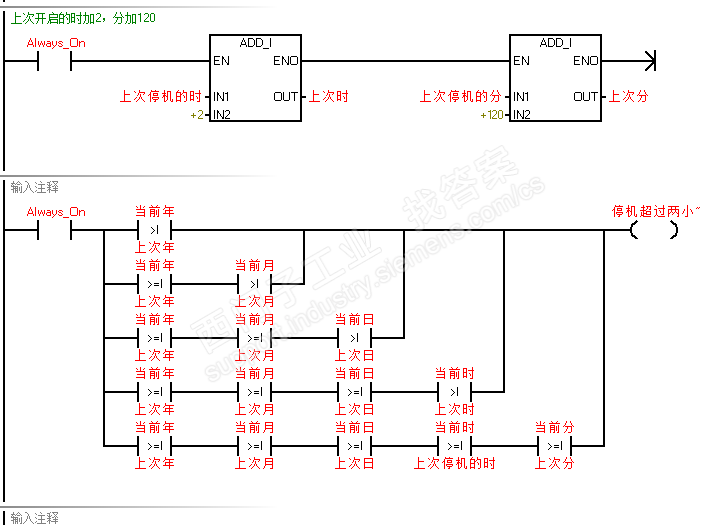

感觉太麻烦了,判断时间的时候,如果正好赶上跨日 跨月 跨年,需要做的判断很多
不如你直接利用定时和计数器,或者直接用1hz的脉冲做个计数器,判断计数到7200的时候,就说明大于2个小时了
补充:
是前后差120分,但是由于PLC没有时间计算的函数,所以,比如2月28日23时,到3月1日0:30是差1个半小时还是差1天零一个半小时?这你就需要判断今年是不是闰年了
如果是一天之内的判断差2个小时,是好处理的,只判断时和分就行,但是跨日跨月跨年的这样,判断起来就麻烦了,不如直接用计数器做定时的好做
如果你有上位机,可以用电脑的WINCC等用脚本计算相对来说更简单一些
对于问题的补充:
我就是给了个例子给你自己判断行不行的啦。上述两个时间,28日那天停机,开机的时候是1日,你说停机停了多长时间?
你说停机停了多长时间?
时和分和秒先吧判断了。你就说说,28日到1日一共有几天?一天?两天?三天四天?
