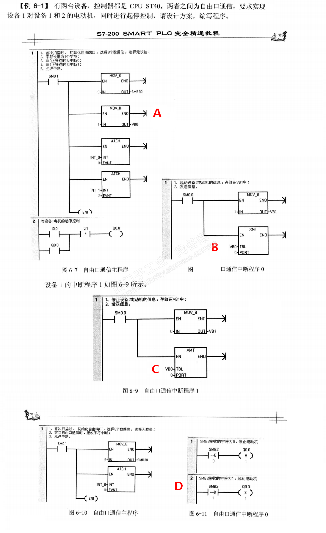

答:理解正确:VB0中的数值就是从VB1开始算起,将要发送的字节数;
B:那个SMB2是接受VB1的状态还是接受主设备发送为ON的状态,PORT0每一次接收接收到的最新字符。
答:SMB2中的数据总是PORT0每一次接收接收到的最新字,前面接收的字符被这个最新接收的字符覆盖。
