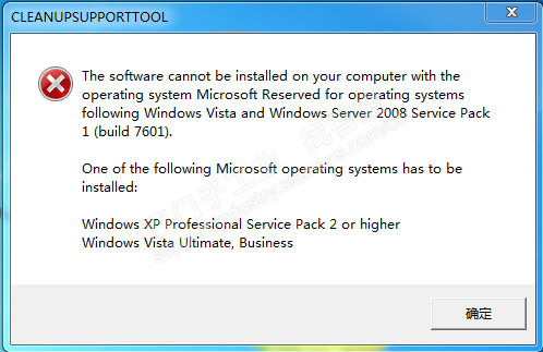

看图片
最佳答案
全新一代精彩系列人机界面采用西门子 WinCC flexible 2008 SP4 进行组态编程,该软件可以在WinXP SP3 以及Win7 (不支持家庭版)环境下进行安装

安装这个能用,没问题了 。
