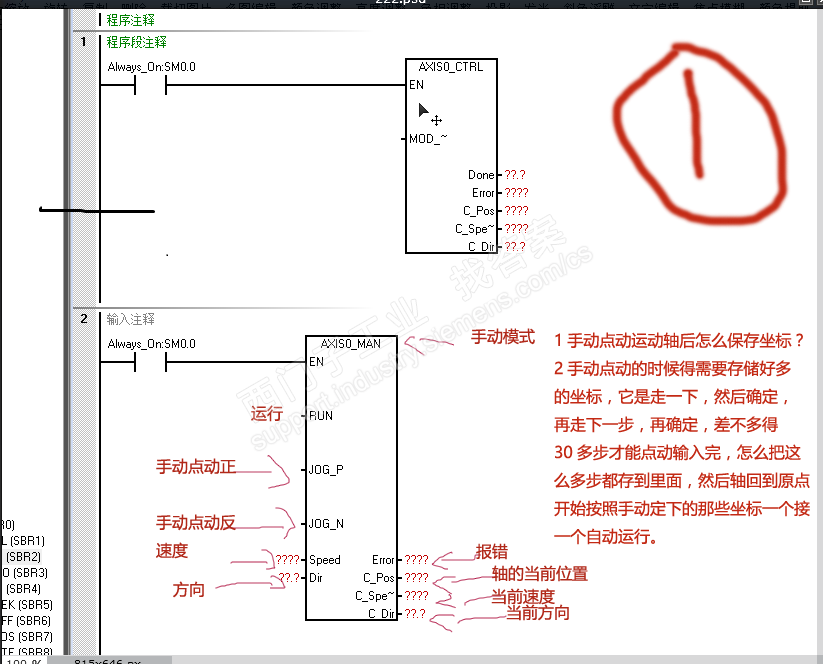

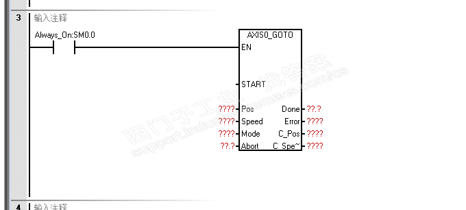

2.寄存器只能存储当前坐标,否则当前数据会将上次数据覆盖;可以的,如果是顺序运行可以使用计数的方法,每按下一次就保存当前的数据记录并与计数值做比较即可。
3.当然可以,多写几组寄存器就行了
