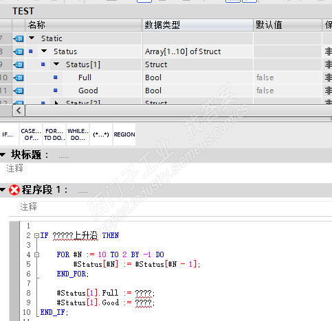

建立一个 Struct 数组, 上升沿来触发数组移动复制
For N:=10 TO 2 BY -1 DO
Struct[N]:=Struct[N-1];
END_FOR;
语法可能不对,这是大概的思路,Struct里可以放各种状态
我一直用这个方法,你可以单独试一下Move这段, 这段一定要不能有延时(如果你能处理好),触发条件是上升沿,move 完毕马上复位move条件。
各层的意思都差不多,只是用结构体加scl去写了。
