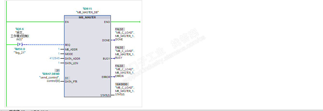

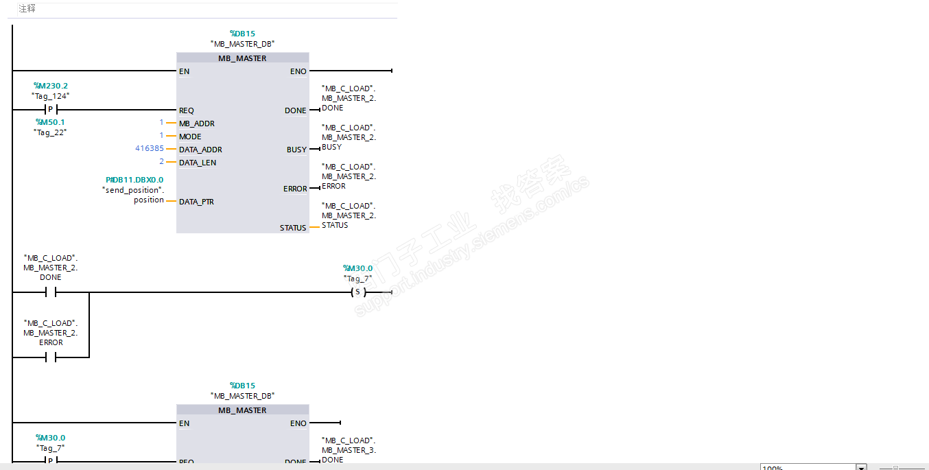

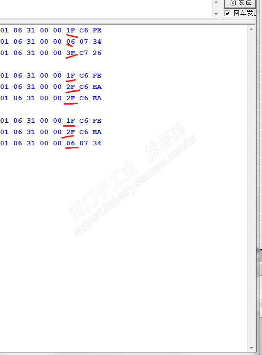

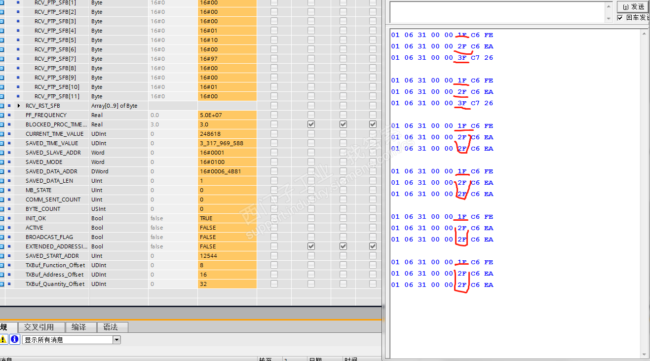

现象:单独触发一个指令后,发出来的报文包含了其他指令发送缓存区的数据,我尝试多次后,都存在这种情况,,我确定只触发了一个指令
发送缓冲区:每个指令各一个DB块,或者一个DB块中建立多个发送区,都是上述现象
这是什么原因啊?应该怎么解决?(请针对这个现象解答,谢谢)
