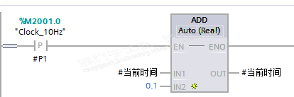

用加法处理,受扫描周期影响,可能偏离很远。举个例子你的扫描周期为120ms。则至少120ms才能做一次加法。脉冲指令需要前后两个扫描周期比较输入扫描的电平跳变情况,你的一半计时脉冲都会丢失。
而用定时器器,不会有这个问题。只是在引用定时器变量的时刻会产生一点误差,不超多1个扫描周期。
10HZ信号周期就是0.1s,所以50ms高电平、50ms低电平。阿龙online- 新生的说法错误。
