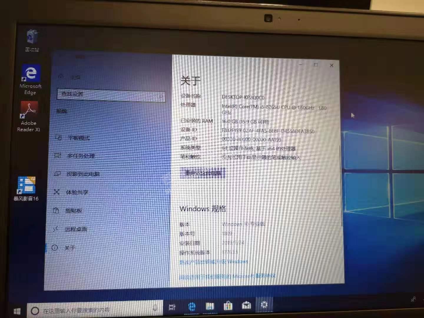

STEP7 5.5不管是哪一个版本都不支持 WIN10,但STEP7 V 5.6及 STEP7 V 5.6 SP1 可安装在 WIN10,至于是WIN10的版本参见有容性工具查询工具查到的截图。
STEP7 V 5.6 以及兼容性查询工具的链接都在下面
http://www.ad.siemens.com.cn/productportal/Prods/published/300list/Soft_list1.html
补充:
第一张图不恰恰说了,与 V5.5 兼容的操作系统了,V5.5 与 WIN10 不兼容。
